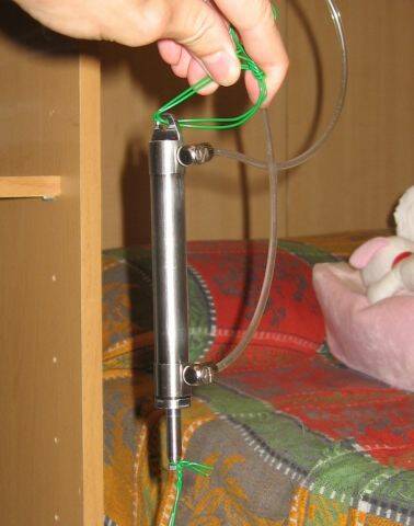

小弟自製的液壓缸做拉力測試
動力源是採馬達帶動一支液壓缸
以相連的管路帶動被測試的液壓缸
負載從一桶水一直測到三桶水
三桶水大概是極限了,大約七公斤多還可以勉強可以拉起來
如果負載降到五公斤,測試起來還蠻順暢的
馬達為12V附減速機直流馬達,外徑43mm
https://www.youtube.com/watch?v=D7_FPmDAVeo
液壓缸近拍
液壓缸近拍

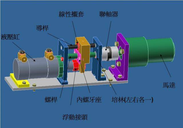

液壓缸動力單元
當初測試時因為不知道馬達要用多少扭力的
所以選比較大顆的,馬達本體還好,加上減速齒輪後看起來很大
如果不需要兩麼大的推力,可以選比較小的馬達,連同聯軸器也可以變小
另外聯軸器選用比較保險的夾鉗式,長度較長
改用螺絲固定型的,長度可以再縮短
