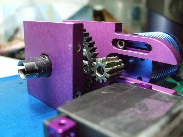

看了許多前輩發表的1/10 MINI.一直很想敗一台MINI來玩拉力.可是M系列的前驅讓我興趣缺缺.COLT的1/10MINI卻是皮帶傳動的.ABC的就很棒.不過備料不好找.乾脆...自己弄一台吧

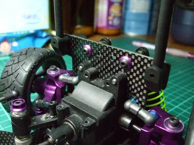

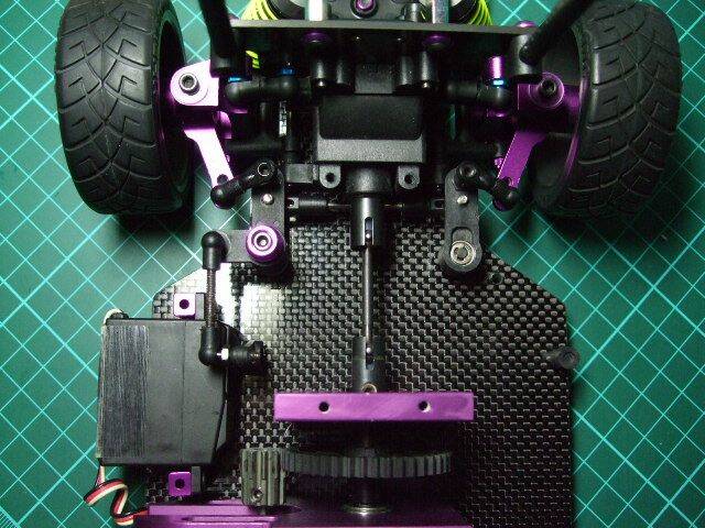

先在拍賣上入手一台1/10殺肉車.因為手上本來就有一台油改電的CRT.5.所以馬達座不是很大的問題.在確定轉向.前後差速的位置之後.底盤就給它加工下去.試組之後發現.轉向系統的角度因為輪距改變產生干涉.一整個傻眼.這片底盤就這樣報銷了.心一橫.買碳纖維板來加工吧.最後連避震板都要自己做.真是虐待自己啊.不過看到完工的時候.真是開心啊~~哈哈.

COLT 4WD軸傳M車
土炮馬達座
電池座
試很久的轉向系統
土炮避震板
這樣的高度可以跑拉力了吧...哈哈
