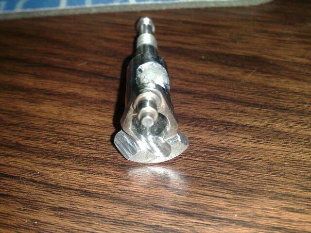

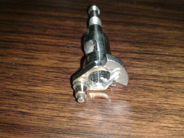

今天手癢把原本是
這樣的曲軸
變成這付模樣
想請問阿兵哥這樣會有啥下場 因為我有加連桿與活塞重量放在配重塊上
配重塊的重量還是大於活塞加連桿的總重量
這樣對引擎會有啥效過?
這是志晟的3.3cc引擎的曲軸
磨好了還不敢裝上去.想先問問老前輩
看這樣會怎樣在去試效果

李大哥~玩真大....
發表於 2009年6月17日 10:36 PM | 顯示全部樓層
李大哥~你還真猛啊!磨成這樣......
小弟第一眼看到的想法就是!轉動的重心平衡會均衡嗎?
能不能順暢的帶動曲軸跟活塞就不得而知了!
希望李大你能測試成功...加油!!!
 樓主| 發表於 2009年6月17日 10:56 PM | 顯示全部樓層
浪桑
我的平衡塊重量.還是有大過活塞與連桿的重量.
我有放在平行塊上試試看是否平衡正反相比後誤差在0.02度
所以我想因該還是發的起來
只是怕高速時 曲軸炸開 因為好像這曲軸是普通鋼材做的
這顆志晟的3.3是用在CD3的小油車上反正快虛了所以拿來做實驗.不如讓他死的有點價值
又要敗家
發表於 2009年6月17日 11:09 PM | 顯示全部樓層
曲軸的平衡 分成靜平衡和動平衡,動平衡需要特殊儀器,且需將曲軸旋轉到一固定轉速後,再來測量曲軸的整體重心,稱之為動平衡,看大大的照片,小心  高速時引擎炸掉
 樓主| 發表於 2009年6月17日 11:33 PM | 顯示全部樓層
哈哈哈這就是我擔心的
因為沒有辦法測量到動平衡所以找些老師傅先問一下
好有炸引擎或是其他狀況
做好心理建設與預防
我只是想增加容積 只是好讓瞬間進氣時有足夠的進氣預流量
因為連桿在裡面攪和總覺得蠻怪的 所以試試看啦
畢竟一切屬於研究性質 若可行 或許 可能 大概 想想 會可以比進口的還暴力還省油
哈哈哈 想太多
