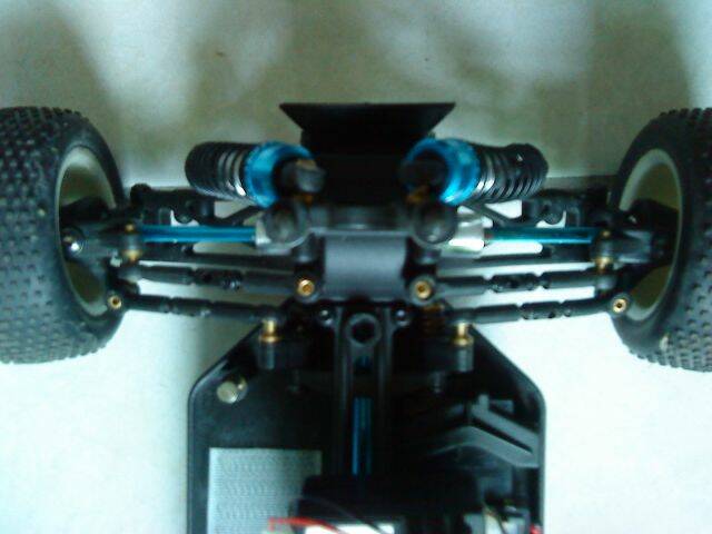

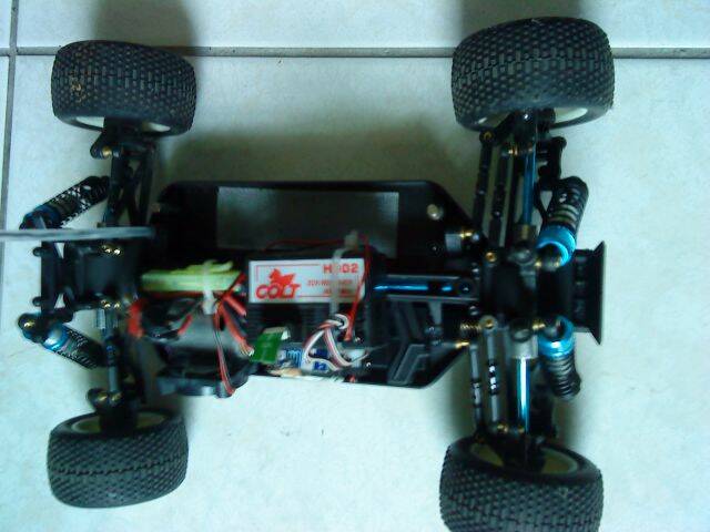

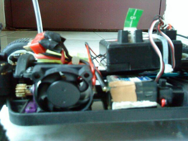

小弟今天把風扇(5V)裝上車了,一開始做動都正常
但是有時後車子會沒有反應,風扇不動,只有很小聲的聲音
車子關機再開機,又正常了
可是玩沒多久,又會發生此情形
小弟猜測是負載過大,電量不足
但是小弟的電池是使用7.4V的鋰聚電池
所以請教各位大大
另請教小弟的小貨卡右轉非常靈敏,左轉卻非常難轉
應該要調整哪裡呢?

1.應該是電變的BEC不夠.先把風扇拔掉減輕BEC試試看.如果正常不會當機.那風扇的電源就另外接...
2.轉向的問題.先把伺服機擺臂拆掉.轉動輪胎看看有沒有卡住.如果沒有就代表結構沒問題.這台附的是9克的伺服機.而且是便宜貨.所以掛點是正常的.9克伺服機很便宜的請放心.JR-375約400元.ST-9也才200左右.E-SKY更便宜...
