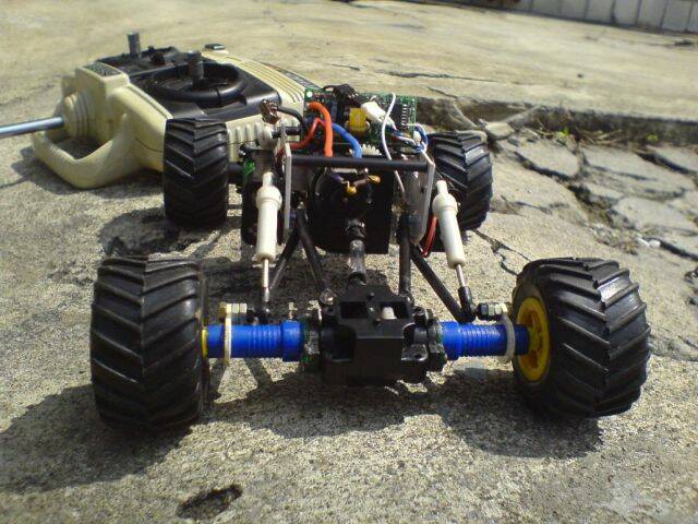

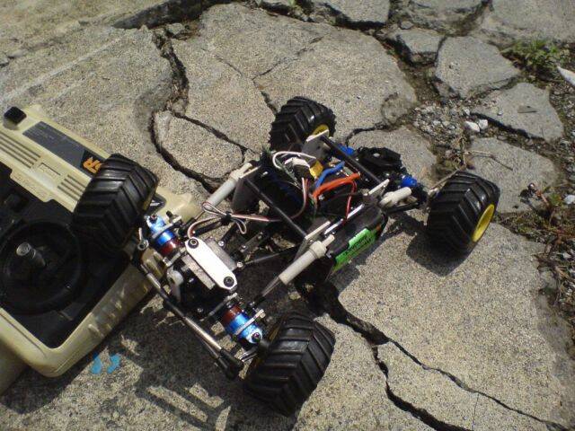

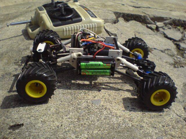

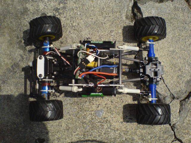

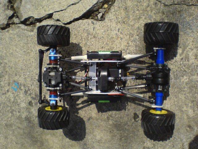

手工DIY 1/24 攀岩車(Mini Rock Climbing 便當號)
發表於 2009年6月16日 12:16 PM | 顯示全部樓層 |閱讀模式
終於,尾爛了一年多的作品,(未卜先知。 )
在爬文之後發現國外已經搞出我要的東西了。
才有這個動力的把他完工了。
因為國外實在是太強了!(真正1/28還1/32的爬車。)
所以想說要先完成這一台爬爬看,
再來"尾爛"下一台?! (呵! 是努力下一台啦。 )
不過各位大大應該有發現,
怎麼比例的分母數字縮小了?
因為真的比較大台啦!(小便當變大便當 )
所以才要改改比例。
不過還是小小爬一台,比我的a-tech小攀攀小太多了!
通過性(大陸用語,我們稱為破地性。)還OK,亂爬不成問題。
不過馬達可能要換換,不然就是iw02機板太爛了?!(疊fet不知道會不會好一點??)
扭腰程度應該可以到45度,這樣已經很滿意了。
基本上的參數給各位參考一下
隨手寫寫,不周詳還請見諒。
車長:160mm(軸距) / 215mm(量至胎皮最前最後)
車寬:135mm(軸寬) / 160mm(量至胎皮最左最右)
車高: 65mm(車體最高處) / 25mm(中央車體減速組case最低處)
主動力來源: 玩具130白馬達/山寨iw02機板/Xmods附車4號電池x4
轉向伺服: GWS NARO/STD(大家會發現有個3pin接給這顆servo,會有專文。)
減速比: 不會算,整個減速箱從馬達主齒出來總共過了3顆減速齒。
傳動方式: 中央減速箱,過CVD傳動至前後軸。
避震結構: A-tech原避震拆外彈簧,改成內置彈簧結構。
配線亂七八糟的,想想還是之後的再改進吧。

圖片有點糊,因為相機鋰電過放掛了! 沒相機可以用。
先用手機拍拍,趕緊交作業才是。
