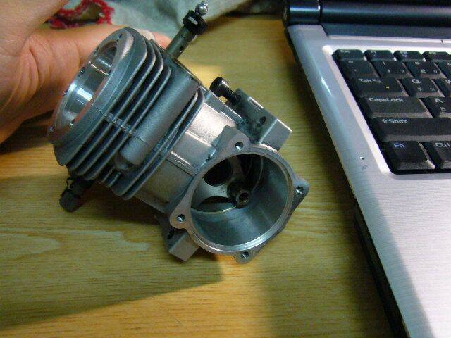

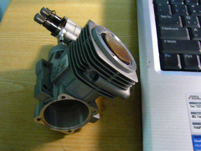

話說上週在安平飛場巧遇F3C達人,達人說我的引擎slow 不穩、爾且聲音怪,高度疑似培琳生鏽了,網路做了一點功課後開始動手拆引擎。
1.汽缸頭、汽缸外套很順利卸下。
引擎蓋、汽缸外套很輕易地就拆下了
引擎蓋、汽缸外套很輕易地就拆下了
2.引擎後蓋也拆下
後蓋也拆下
後蓋也拆下
3.  網路說活塞推到上死點,連桿往後退,即可與曲軸脫離,但是連桿往後退時被東西頂住了(如紅色指示),無法後退。
卡住了,連桿無法後退
卡住了,連桿無法後退
有沒有人知道該怎麼分離連桿,拿出區軸呢?

活塞要轉到上始點連桿才退的出來
發表於 2009年6月15日 01:17 PM | 顯示全部樓層
可能是積了一點油,試試加小小熱再試,現今的引擎精度很高,要用死力、很輕巧的力就可以御下來。
發表於 2009年6月15日 02:24 PM | 顯示全部樓層
回復 1樓 aron0295 的帖子
那台大龍3D版就是你的喔.....
你的問題很簡單阿~ 連桿上方的連桿肖噴一下潤滑油. 可能連桿沒有扳到活塞肖的最旁邊吧. 造成下方的連桿無法脫離曲軸,  多噴幾下油且連桿要轉到最上死點喔往後蓋方向用手拉壓進~幾下. 就會下來囉~~
P.S (抓著活塞. 拉動連桿讓其連桿上方與肖~產生活動潤滑一下)

感謝各位大大!終於拆開囉!
活塞叉銷卡死了,的確需上一點油,再烤一下,再回到上死點,""鏘""的一聲發現活塞and連桿已經掉在地板上,嚇我一跳。
下一步就是換培琳囉!
