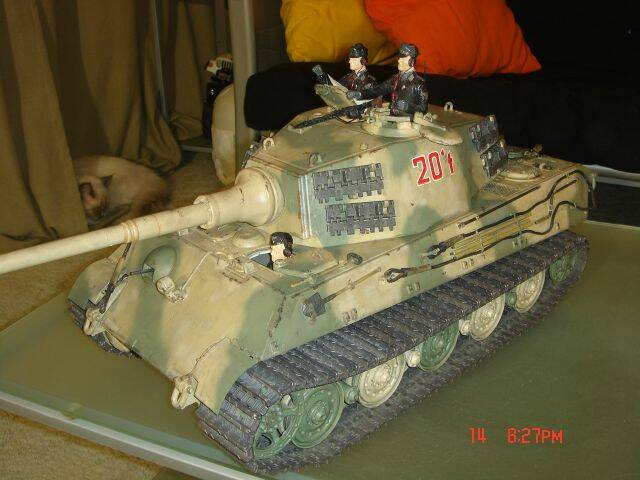

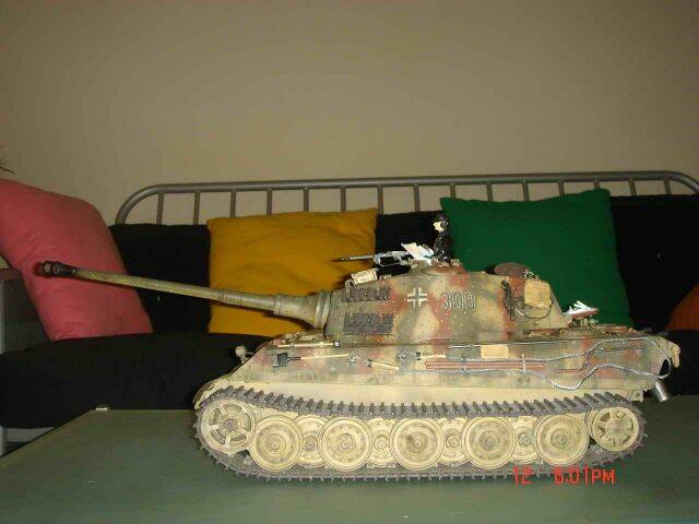

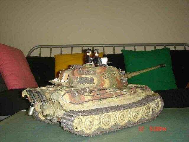

實在是心癢癢,這次忍不住買了噴槍和壓縮機,果然效果比噴灌好很多多啊,第一次用噴槍效果不能說很好,不過過程真的很有樂趣,哈哈哈
買了一年,原厰零件損壞的有
1.變速箱一對
2.機槍發光led連綫斷掉 屬於自己不小心 經常拉扯損壞
3.主炮發光損壞 led燒毀 外層的塑料都燒黑 開炮太多的原因?
4.炮塔轉向的齒輪老出狀況,最後用tamiya 6speed齒輪箱内的藍色齒輪替換。
總結一下,齒輪是最容易坏的也是磨損最多的,多上潤滑劑。升級后整車加重的情況下,比如換裝金屬履帶后 齒輪箱損耗過快。全車完工后體重在15磅7.5公斤的樣子。
全車所購買的升級零件前前後後有不少.
1.early Metal Track Set for Tamiya Kingtiger, 1/16 最開始買的是mato kingtiger上的升級金屬履帶,open pin的效果還不錯就是pin經常跑出來 把坦克側面刮到 常常要用膠水粘pin 還要補刮坏的漆 很煩 所以就換了新的。
2.Spare Track Holders King Tiger
3.Metal tow shackle set for King Tiger
4.Bosch front headlights for King Tiger 居然沒有配給燈泡,自己買了個火車模型用小燈裝上。
5.Drivingshaft Support Bearing for Tamiya King Tiger (POM Type)
6.Sprocket Wheel Guides for Tamiya 1/16 King Tiger
7.impact TU for KT
8. Lower hull brace
9.Idler upgrade set
10.Main gun elevation arm

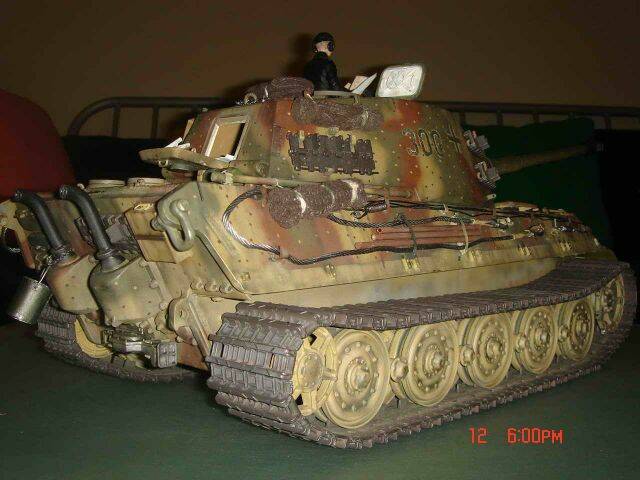

剩下自己做的
1.Periscopes 潛望鏡部分 用包裝盒上的那層塑料透明紙剪成合適大小做内部密封和 (包括發動機下罩) 潛望鏡
2.Side Fender Mounting brackets
3.Tow cable set
4.Handle set
5.Tow cable holder and bracket set
6.全車密封加密 filler
7.engine grill set 用窗戶上的金屬防蚊網
8. 全車工具用銅片做成活動扣 工具都可活動拿取
9. 全車工具 水桶 錘子 鏟子 斧子等
10.擋泥板 目前只做了前面兩片 可活動拿取

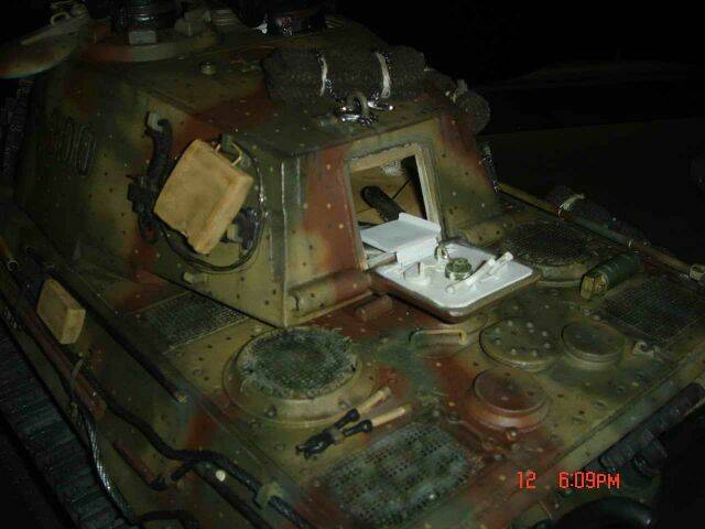

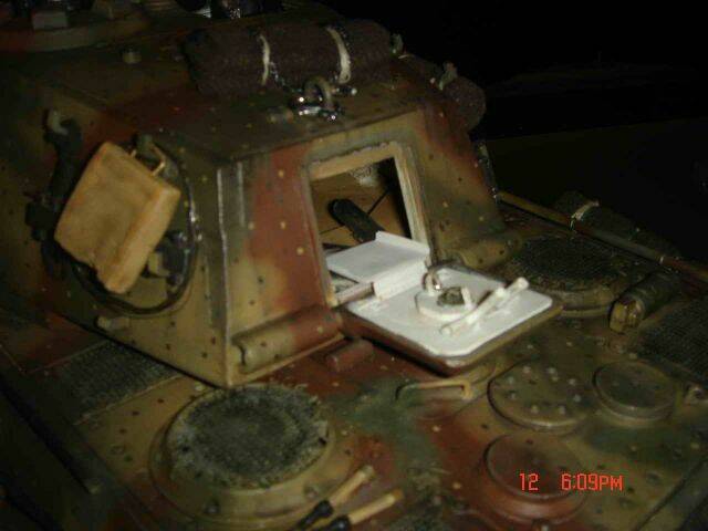

11. 所有進出艙門打開  (對於前面駕駛艙和後方艙門打開 用小手鑽開一個小孔 然後用細綫或者縫紉綫都可 穿過小孔來回拉鋸 切出所需要的開口。比較容易斷線, 多來幾次就ok 。小心手指別受傷 ,細綫很鋒利。
[ 本帖最後由 myoglobin 於 2009年12月14日 01:27 AM 編輯 ]

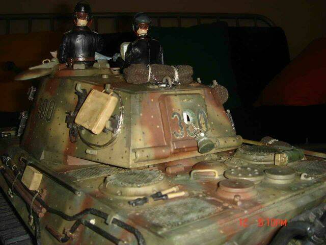

頂部右側這個艙門使用模型用改造板,墊高内部,然後用1mm銅片做成套筒放入銅棒做成卡鎖,圓形的艙門把手用 銅棒彎 ...
這3個人物模型在tankzone購買 ,組裝完成才感覺比原帶的1/16 要大,也不能說是胖。。。是魁梧許多,感覺怪怪的 .. ...

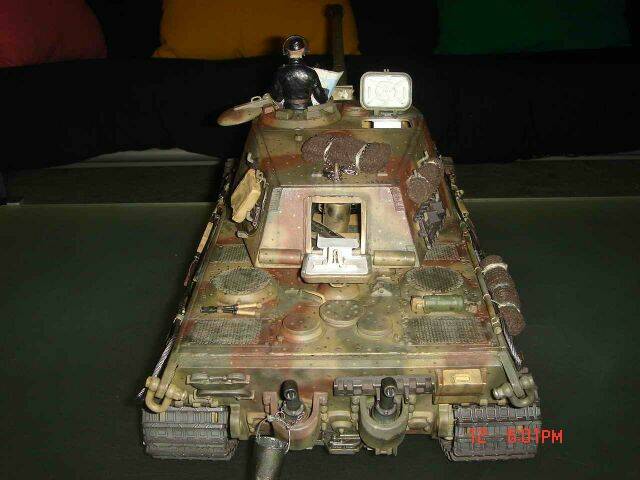

看到別人1:6 虎王的後門做的很漂亮,忍不住動手做了個,雖然很粗糙但是還能活動比沒有的好吧。 ... ... ... ... ...
一開始比較頭痛怎麽做出這個零件,最後是把模型用改造板切成小塊,5塊層叠粘貼成柱体,最後 打磨而成... ... ... ...

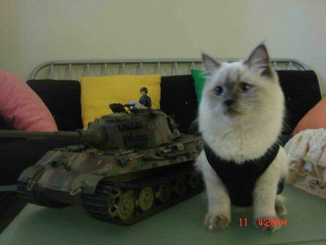

下面的組合很帥吧???附送小貓,在家跑坦克的時候 她都一直跟著看坦克,也算是個坦克謎了 ... ... ... ... ...

myoglobin兄的傑作做的真漂亮﹗  還有各種改良和自製組件﹐  都是深厚功力的成果。
自做的炮塔後艙門更是少見﹗ 無側裙的外表與 Hatakashi 兄的觀念不謀而合﹐ 加偽
裝網的炮管簡直一模一樣﹗  重量幾乎達到原廠出品的2倍﹐  更深合「坦克不重則不威」
的哲學。佩服佩服﹗ ~ ~ ~ ~

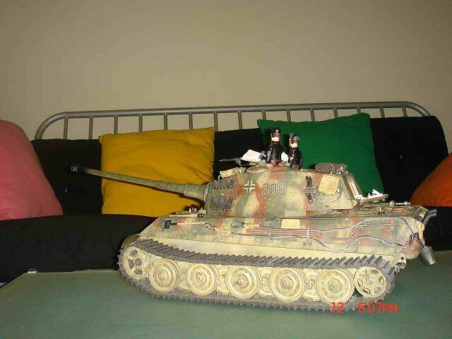

 樓主| 發表於 2009年12月14日 01:50 AM | 顯示全部樓層

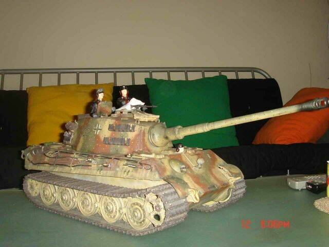

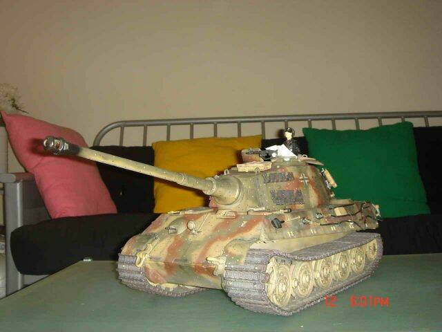

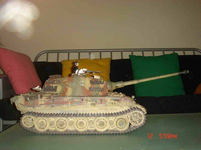

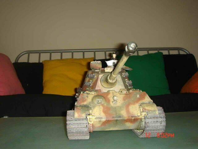

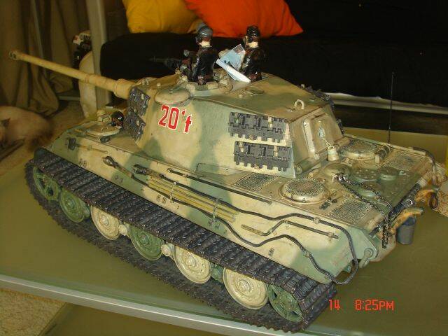

最近比較閑,無聊來把不同色彩的虎王凃裝發來看看,也是對幾種虎王迷彩噴塗做個比較,希望能對大家有幫助,噴塗的不是很好,見諒。
有了噴槍之後,對於噴塗來説不知道是好還是壞,因爲只要看到不同的虎王凃裝都會想去嘗試。。。下面是幾張清爽虎王凃裝
