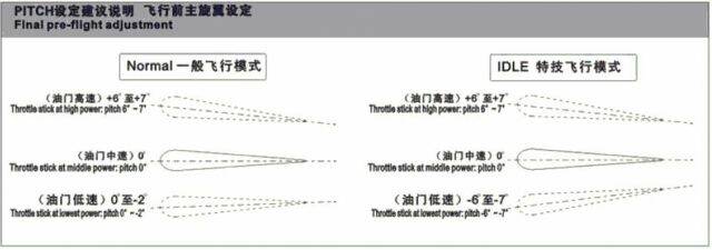

   B:PITCH設定是多少度?這台只可+-7;若太低,轉速一定提高,當然較耗電,且易熱.如果你只是室內練飛,調高一點可以省電一點.016是+0~+7,我試過
  +5~+12,油門一推就昇空了,原本4分可飛6分,且電變馬達不會燙手;若室外,要開IDLE,就没法度了.
