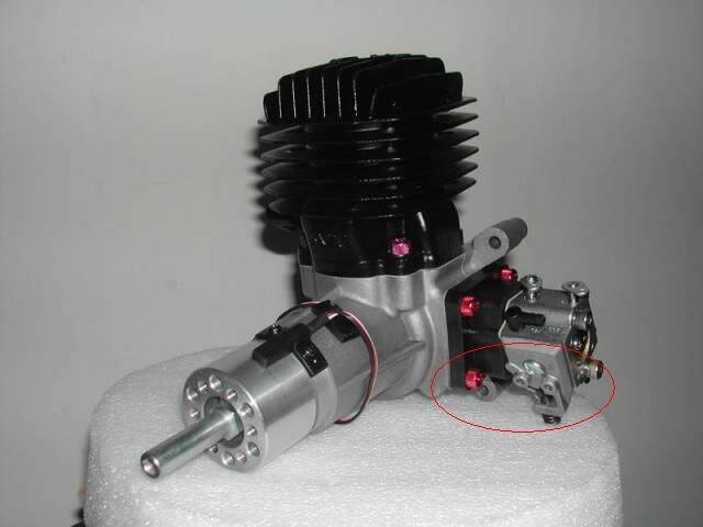

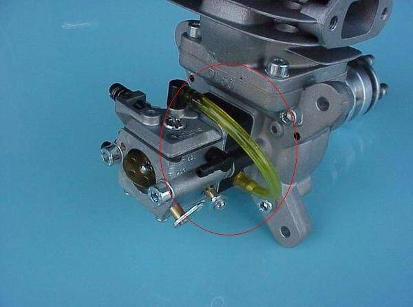

請問兩種不同的化油氣(圖片中紅圈處)為何有的引擎化油氣(圖1)有外加一條管線有的引擎化油氣(圖2)沒有.兩種化油氣有啥不同.分別有啥做用.請教各位大大解釋一下

兩個化油器基本形式都相同.都是高腹壓化油器,但是下面這一款驅動辦膜的進汽口在組裝面上,上面的那一款在側面上,沒有哪一個比較好的問題,只有適不適用的問題
發表於 2009年6月13日 04:53 PM | 顯示全部樓層
構造原理都一樣只是回壓地方不同,所以您會看到回壓管,看不到引擎回壓孔的在化油器與引擎曲軸箱相接合的地方,有的在汽缸與化油器接合的地方,那回壓是帶動化油器薄膜使汽油吸引入化油器
 樓主| 發表於 2009年6月14日 03:47 AM | 顯示全部樓層
回復 3樓 5779 的帖子
大大你說的是(一個是外部回壓)(一個是室內回壓)這樣說對嗎?
發表於 2009年6月14日 08:15 AM | 顯示全部樓層
哪條管路是利用引擎運轉內部活塞上下位移時產生正負壓,將正負壓壓差導到化油器內,提供油系統動力用的.
  做在內部與外部差別就如水電   明管跟暗管差別    各有優缺  見仁見智
