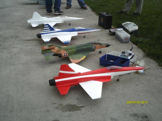

感謝您的解答......知道不宜採用了!另再請教一事.我的飛機是F-20 纖維機身及主翼~~~ (長115公分/重1.3~ 1.4公斤)他的馬達及槳該配合種動力?(後推)感謝您喔
發表於 2009年6月13日 06:17 PM | 顯示全部樓層
原帖由 kwoching 於 2009年6月13日 03:51 PM 發表
感謝您的解答......知道不宜採用了!另再請教一事.我的飛機是F-20 纖維機身及主翼~~~ (長115公分/重1.3~ 1.4公斤)他的馬達及槳該配合種動力?(後推)感謝您喔 ...
APA 7X5E   11.1  2200MHA  18C  31~32A  15200~15400 RPM   頭有點輕  下禮拜  給它吃重鹹   上14.8
 樓主| 發表於 2009年6月13日 09:16 PM | 顯示全部樓層
原帖由 amazon373 於 2009年6月13日 06:17 PM 發表
哇喔 ~~~ 就速那個那個啦!!!!! 但是呢?我要14.8啦!~~啊 馬達和電變????請您只叫!!!!謝謝啦
