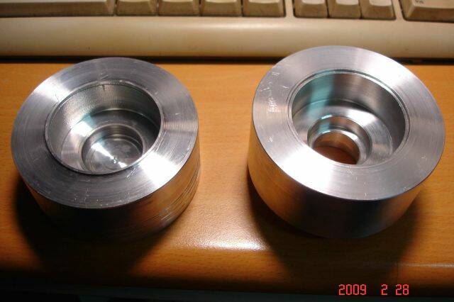

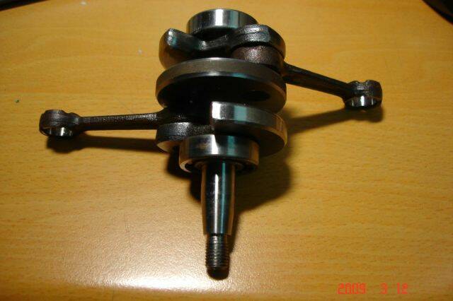

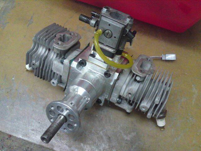

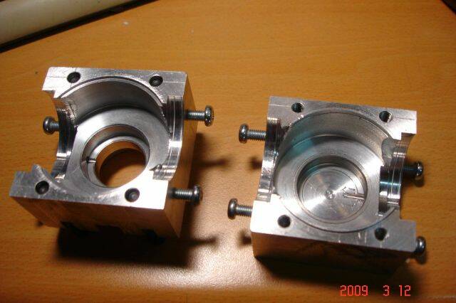

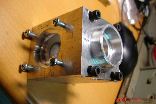

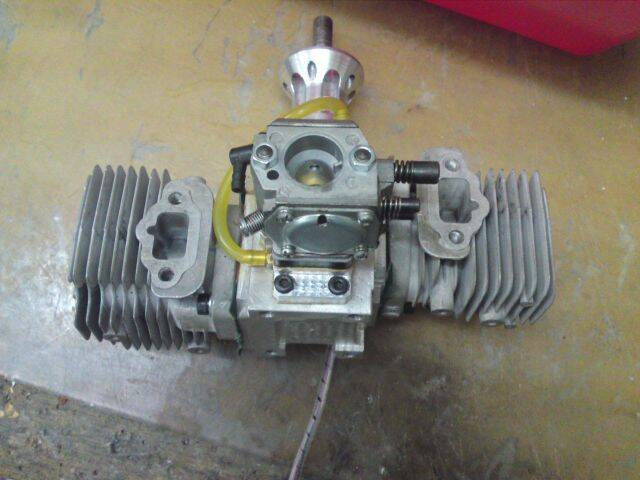

用Y拍上蘇嗓賣的26CC改的,26CC是號稱的經計算後是23CC,  好幾年的計畫終於有一點結果ㄌ.
剛開始找不到適用舌簧閥,不是沒貨要等不然就是超過預算,
所以就先用機車的舌簧閥試試看,

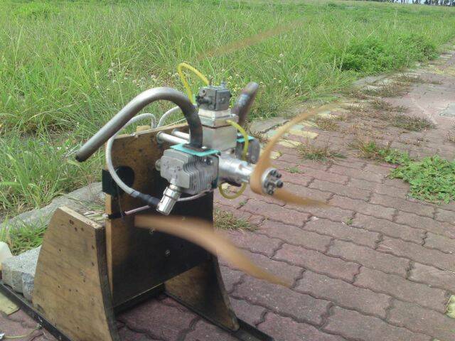

第一次在機場試發動時搞了很久就是發不起來,就放棄因為沒啟動器,
回到家裡就用手提電鑽發了很就一發動沒多久就富油熄火,發現化油器過於富油,原因老舊化由器油室進油孔無法關閉導致無法止油,讓油不斷的進入引擎內部,因該是膜片硬化引饗,後來調整油室內彈簧張力,後就改善很多,原需要用手提電鑽才能發動現在只須手撥就可發動,但又因是老舊化由器自吸蚌不是很好需油管內及化油器充滿油才容易發動,
(   求助飛友哪可買到化油器內部膜片  Y拍P拍   都找過了沒有50CC這個的  )
數據:
重量:沒量
槳    :20X8
轉速:  低速 1700-2300  高速6700-7200   不是很穩  可能舌簧閥太大
所以就跟童愛  施先生買了DL50CC 用的舌簧閥試試看了
期待這次假日測結果.

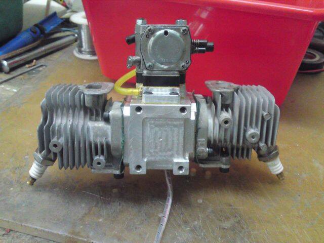

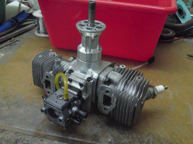

經修改完舌簧閥後有量過重量 無槳無排氣管就如後面修改後照片  才1.47KG  比想像輕.
看看吧
