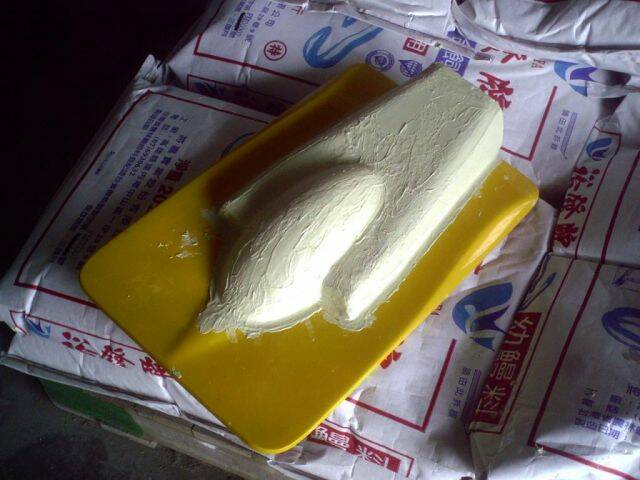

 樓主| 發表於 2009年6月11日 08:36 PM | 顯示全部樓層
因為陽模是用珍珠板隨便狗一狗的.所以這裡就要補補土了.把一些
凹凸不平處補平.
