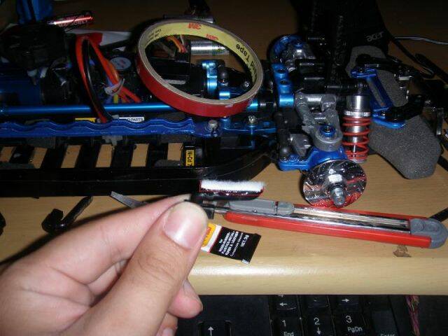

今天下午不斷重複的看EVO X的車殼,一直在想到時後買到車殼怎麼可能忍心去挖洞,雖然AXC社有推出一款隱形車殼柱總覺得太貴CP值不高,於是乎晚上就自己動手做了一個試作型,製作的零件用了TT-01D原車多付的車殼柱,還有五金行可以買的到便宜魔鬼氈,製作過程就圖解嚕!~~由於是試作型所以並沒有質化處理,僅以功能取向,所以有點不美觀,如傷到眼睛我在這裡賠個不是~~

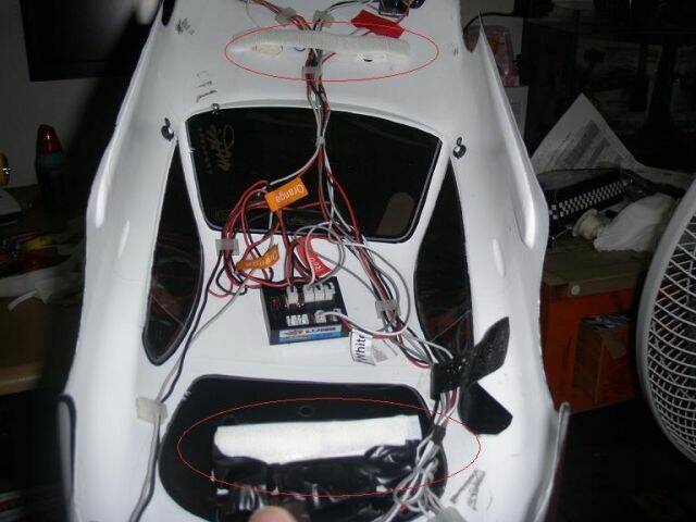

買TT-01D的車友應該都會有2隻紅色圈裡的車殼柱(圖上是兩台車),可以向擁有的人要,所是以其他零件替代 ... ...

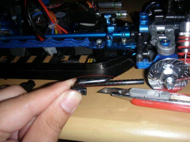

將車殼柱剪去,並將接觸面削平~~
將車殼柱剪去,並將接觸面削平~~
我用3M的強力雙面膠固定魔鬼氈,紅色線的地方最好用熱融膠補強,這裡我是用硬化樹旨的快乾膠 ... ...
