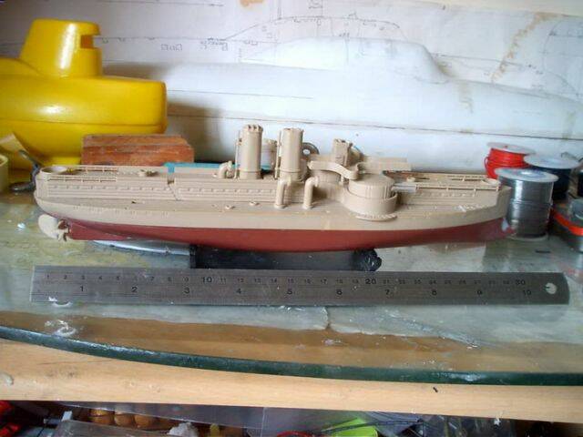

我的小派理給你參考參考
順便附贈 大清鎮遠艦
這些都是偶的擺爛之作.......................

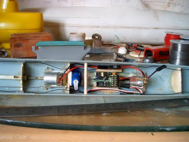

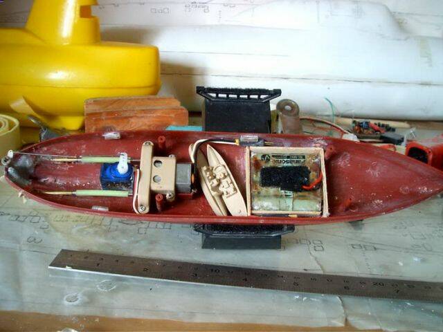

電裝部分
迷你接收器
伺服器電路版
5克伺服器
4.8v 鎳氫四號電池
馬達 130馬達 跟伺服器馬達
