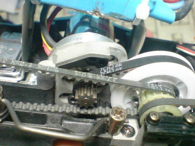

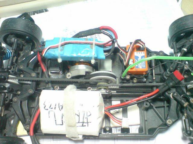

自從開始玩甩尾
聽過我那台TA-05的聲音的人
都跟我說
皮帶車 怎麼會那麼吵
軸傳車都比它還安靜
經過檢查才發現
大齒盤 馬達齒 嚴重磨損
每換一組 使用壽命約10-12小時
聲音就漸漸大聲
我可以確定 齒輪間隙一張紙 齒模正確
但是很快磨損  (有人會和我一樣嗎?)
如果這是正常
那長久下來 會是一筆開銷
於是就有了大直齒 改成皮帶齒
這樣就不會有磨耗的問題

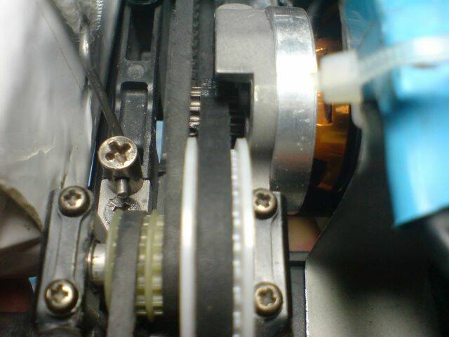

改裝資料
馬達齒  3M-10T(自己製圖 請人線割加工)
皮帶輪  3M-36T(TA-05 原廠的)
皮帶     3M-132mm 44齒 寬度4mm
最終齒比 8.1
註  3M是齒距
