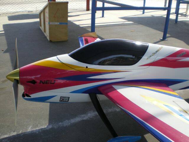

Pass-Port電機

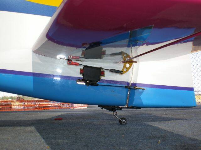

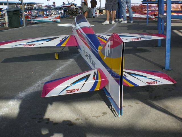

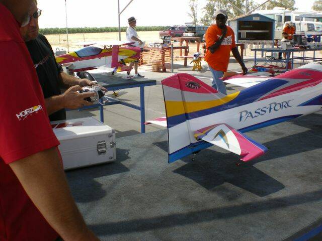

分裂式方向舵split-rudder
分裂式方向舵
Chip示範方向舵張開, 用在垂直下降線減速
這是一般使用時
分裂式方向舵用兩個servo聯動來控制
翼端帆是Pass-Port的特色, 在roll位置的holding非常好
Neu Motor與Hacker C50相似, 出力更凶, 現在還買不到 (除非有內線交易)

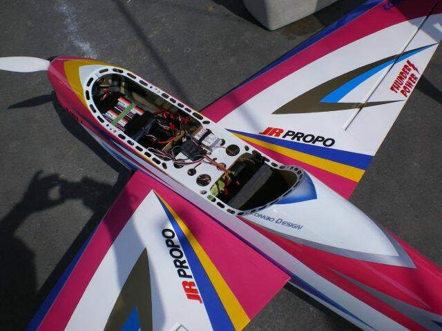

Pass-Port內裝

這真是一架漂亮的機子,塗裝的配色太棒了,在空中的辨識度一定很棒 ,其中一張方向舵伺服的裝法更是特別,不過看到大師用的尾輪組倒是很平實,應該說日系的機子比較重小細節及細心雕琢,歐美的設計比較重視容易維修,這大概是文化上的差異,個人小小看法,但兩者都是值得參考學習的,我的新機就來參考這個圖裝了!
