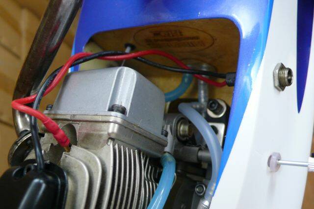

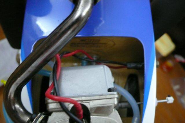

@@請參考現有的產品....
請問樓上的大大,圖面上的那種延長線是哪一家生產滴,什麼樣的品牌否則怎去跟模型店購買呢?

原帖由 airman72150 於 2009年6月4日 06:34 PM 發表
請洽 RCPROPLUS 0988238307  吳
