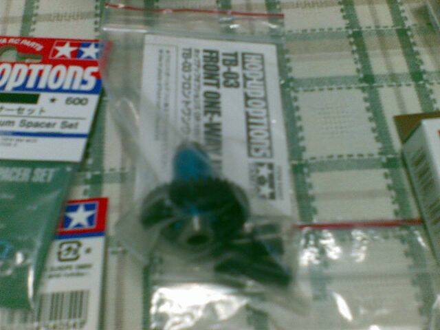

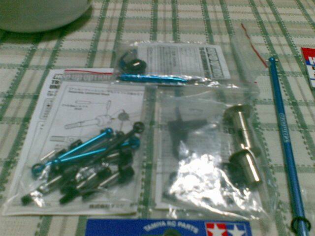

剛才試裝了田公的46mm萬項傳動軸,後面已改金屬接杯,後萬向是鋁合金的裝上去剛剛好,有裝馬蹄座!
重點在前面,因為有改前單向,所以前46mm鋼製的萬向好像太長了,而且
萬象的馬蹄座卻塞不進去前單的金屬接杯,嚇了一跳馬上把原廠附的狗骨拿來裝也是太長,怎麼會這樣!
請問有裝前單與萬向的車友前輩們,是我萬向買太長還是裝前單的關係?

發表於 2009年6月2日 12:09 AM | 顯示全部樓層
王先生............................
原廠的是44MM........
但不知道怎樣的建議改裝46MM
(好處在哪我也不知道!)
前單向..........不用裝馬蹄片..................
你在試試看!
發表於 2009年6月2日 12:15 AM | 顯示全部樓層
前單向不必裝馬蹄座啦...
 樓主| 發表於 2009年6月2日 12:29 AM | 顯示全部樓層
原帖由 zz768977 於 2009年6月2日 12:09 AM 發表
原廠的是44MM........
但不知道怎樣的建議改裝46MM
(好處在哪我也不知道!)
你在試試看! ...
可是好像太長了ㄟ!
 樓主| 發表於 2009年6月2日 12:32 AM | 顯示全部樓層
原帖由 @阿豪@ 於 2009年6月2日 12:15 AM 發表
前單向不必裝馬蹄座啦...
對啊,塞不進去,多的做"優畢",可是46mm的萬向好像太長了一些,
不知是不是該前單的關係!感謝回覆喔!

發表於 2009年6月2日 12:47 AM | 顯示全部樓層
1.前單不用裝馬蹄....(只有滾插*側差速)
  2. 前面單向接杯不用 套O環 .
 3. 前C座傾角最多 -0.5度...或1..無法過大.. 過大會卡到..
 46MM因該是裝的下...
我全車都裝46MM(田宮品)
說明書升級改裝品是 46MM.非44MM
但建議 前鐵製 後鋁製..比較耐用
除非個人好看換全車鋁製..
連專題報導雜誌也是建議 46MM
因為書出力道比較直接..
不然
為啥 高階車 415
                      416
                      TA05 R
                                MS
                      TB EVO 5
                                        MS
清一色 都是46MM
最長是48MM
但48MM TB03是完全裝不上...
TB03.46MM緩衝虛位只有一點點也比較不會過晃動..
久會看到.......
44MM吃接杯口(接杯越外越軟.越容易變形就會吃口.)
確 46MM沒有吃的嚴重.(因為接處面在裡面)..
46MM也是有缺 點:過彎比較笨
44MM比較銘感
相對又關 C座問題
C座選折 0度 2度 4度...越高過彎越笨
就醬
