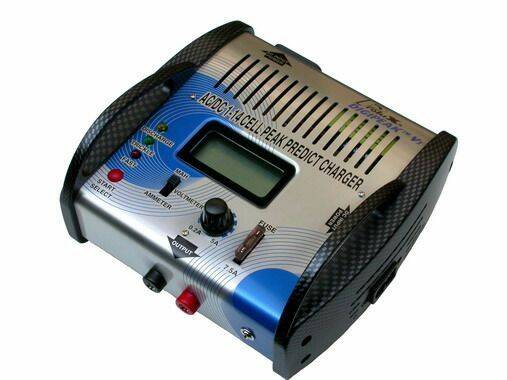

充電器是ProluX V2
說明書提到
放電轉充電部分:
第四點 充電完成後,亦可在RE-PERK一次(再次確認充電)
我電池是鎳氫EP4600六顆串連 新買的
我遇到的問題是我充電每次都充不到4600
於是我今天給他設定放電轉充電電流設定3A
第一次聲響衝到3262  我在直接按下START燈亮由綠燈轉紅燈
第二次聲響衝到3855  我在直接按下START燈亮由綠燈轉紅燈
第三次聲響衝到4100  我在直接按下START燈亮由綠燈轉紅燈
第四次聲響衝到4350  我在直接按下START燈亮由綠燈轉紅燈
第五次聲響衝到4865  我在直接按下START燈亮由綠燈轉紅燈
有疑問的是沒辦法放點轉充電直接衝到4600電池飽嗎
車友使用PROLUX ULTRAPEAK-LCD 就可以一次衝到4900
哪一招?
還有放電電壓顯示4.26V但是鎳氫電池不是單顆不能低於0.9V嗎
擔心是我充電器出了問題才導致這樣 這樣電池怕會被我搞壞掉

發表於 2009年6月1日 01:57 AM | 顯示全部樓層
因該....活化幾次因該就可以...........
電池燙
請加小風扇12v或110v
很多人都忘記這很重要的小動作...........
很熱就充不進去.....
硬充..............................後果直有爆皮.放炮.流湯........
電池就可以買新的
發表於 2009年6月1日 02:24 AM | 顯示全部樓層
我也有這台也是這個問題,先放電在充電也是差不多4000上下就會跳掉,不管新的電池還是舊的都一樣,換了一台好一點的充電器就沒這個問題了,我另一台充電器可以衝到4600上下但是電池真的很燙,比V2衝到4000還燙很多。
發表於 2009年6月1日 03:32 AM | 顯示全部樓層
強制對充電中的電池散熱是不好的 (內外溫度不平均 化學反應不安定
電池充電中產生高溫代表電流過大
小弟以前的做法
模仿高階充電器分3段充電
電池容量70%以下用5A充
過70%轉3A充
90%以上轉1A補電
這樣電池本身溫度會很低
充電完畢或是放電中都可以進行散熱  但是充電中不能強制冷卻
發表於 2009年6月1日 04:18 AM | 顯示全部樓層
原帖由 新手一隻 於 2009年6月1日 03:32 AM 發表
電池充電中產生高溫代表電流過大
小弟以前的做法
模仿高階充電器分3段充電
電池容量70%以下用5A充
過70%轉3A充
90%以上轉1A補電
這樣電池本身溫度會 ...
原來三段充法是這樣...感謝大大分享
我本來用前面10趴用3A中間80趴用5A後面10趴用1A
溫度大概在50左右
晚點充電試試看
 樓主| 發表於 2009年6月1日 09:49 AM | 顯示全部樓層
這麼複雜阿?但是說明書不寫當快充閃爍燈停止閃爍就不能再調整充電電流嗎?
