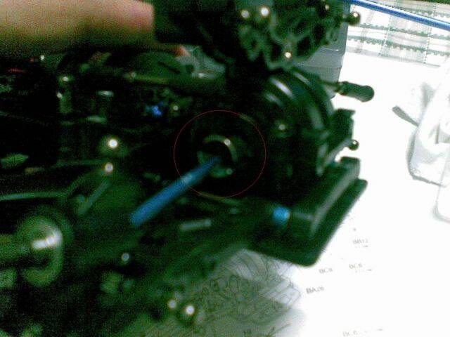

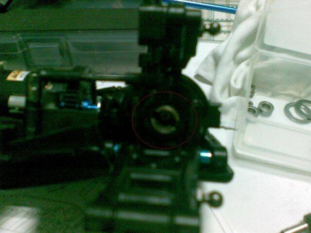

請問TB03D將傳動軸改成46mm萬向,需要在差速外接杯內(紅圈處)
塞海綿嗎?還是加O環?若是要塞的話要塞多緊,請教有經驗的大大們,
感恩!

重點問題
方法
1.先注意輪座不是接杯?(啥)
先在輪座接杯套6.5M1片0.1. 外邊(6角座)套1片5MM0.3把它固定住..
輪座上.轉動時抓住輪座(膠件)..再轉轉看接杯有沒有虛位或是超順..就可以...
2.一般 一邊套 O環一邊套 一片海綿+O環就可以.....
3......功能只是 要不讓 狗骨頭上下晃動...銷到接杯口...
一般只要做1.2項...大至上..第3項是不會遇到...接杯都沒虛位哪會往內跑....勒

另第一圖
有小問題
上避震架 球投建議 往前 一點(約3MM防滑螺帽1顆)..這樣
避震才有完整性
直立式....
上求頭套O環...下面就不用或套也可以...
前面的話..則拉臂要套O環也是一邊就好

改CVD萬象後 差速接杯側就完全部需要墊東西了
傳動軸就變成跟著輪作活動  不會有左右跑的問題
還有使用金屬接杯時要常常檢查接被是否變形 或是溝槽是否平整
傳動軸襯套是消耗品(馬蹄形的黑色塑膠    如有變形請直接跟換
