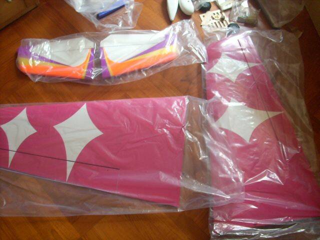

大假了今天開工放在家的機機!人稱鳳凰90-3a
           1.YS110s
           2.ELEV-JR83018×1
           3.RUDD-JR8201×1
           3.ATLE-F9301×2
           4.THRO-JR511×1
           5.油箱-DU-BRO:480CC
           就用這裝備放在機內.

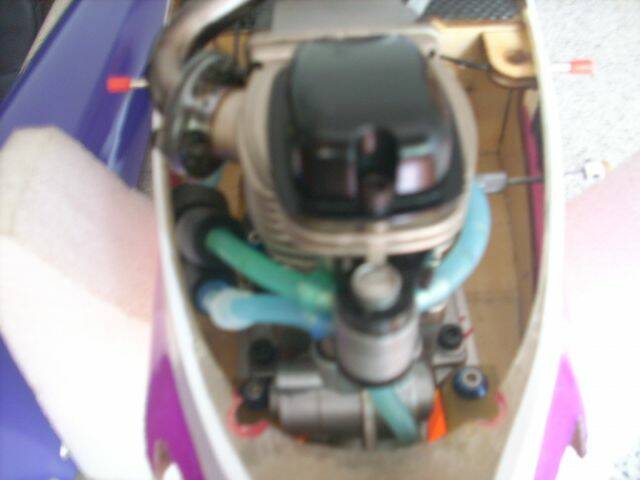

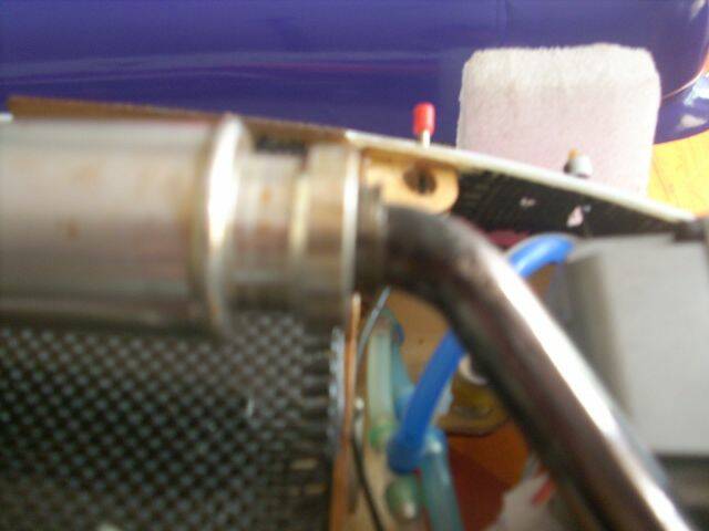

動力組裝
引擎產生較大震動、引擎室纖維布補强及引擎曲頭及排气管留5mm

發表於 2009年5月31日 04:34 PM | 顯示全部樓層
這個飛機我飛過練習版和競賽版的。
很輕,發動機用OS91SII-P就足夠、
正因為很輕,所以喝多地方偷輕的厲害,感覺比較弱。
樓主用碳布加強非常漂亮。

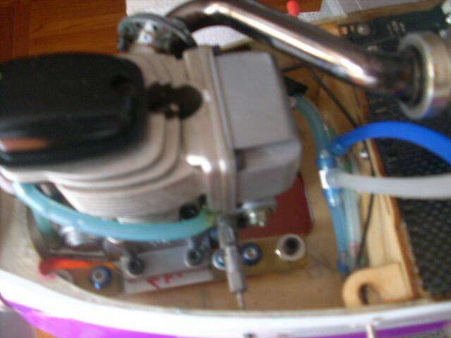

完成THRO組装
完成THRO組及机身補强用上A+B胶
