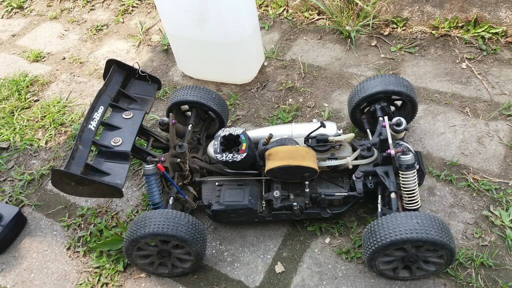

發表於 2017年4月9日 05:37 PM | 顯示全部樓層
我帶桶子去買,老闆說秤重的,
裝到滿超過4公升才123元,一罐箆麻油80元,
我調1:10,早上去試車高速感覺滿意,也才110度,
低速就不太好,容易熄火,化油氣開口要調比較開,
有時催大油,第一口上不來,要等一段時間,
我的是SH的引擎,新品,才剛磨合完
還要再試試調整,
請問車友前輩有建議的嗎?
