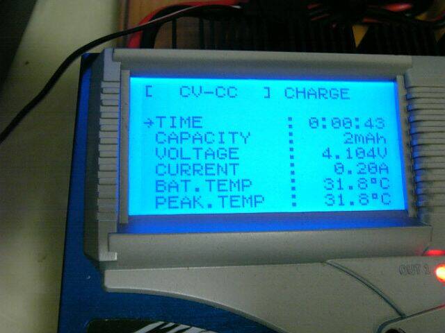

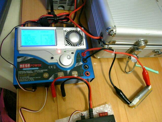

剛剛好奇一下,拿出960SR充電器給18650電池充電
可以啊,充電當中,設定 1 CELL 0.2A
剛開始我測試也不行,因為沒有正確的18650電池固定座,所以第一次發現接觸不良充電器無法啟動. 後來我拿橡皮筋增加壓力就搞定沒問題,開版大大可以檢查一下你的接觸點是否接觸不確實
