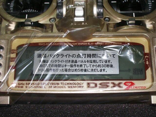

昨天去林口山頂上看到新版的DSX7遙控器已經該為DSMJ系統了@@~~
竟然不能使用SPEKTRUM的接收機!!一定要用JR原廠的2.4G接收機~
雖然JR的RD721 跟RD731售價一樣~~
但是不能用SPEKTRUM便宜的六動接收機就感覺有點XXOO
結果只好買DSX9 ~~哈哈~~竟然有冷光螢幕ㄟ!!
果然晚一點買是對的!!
小姐說~~過一陣子連DSX9都要改成賣DSMJ 系統了@@
冷光銀幕ㄟ~~冷冷冷~
冷光銀幕ㄟ~~冷冷冷~
