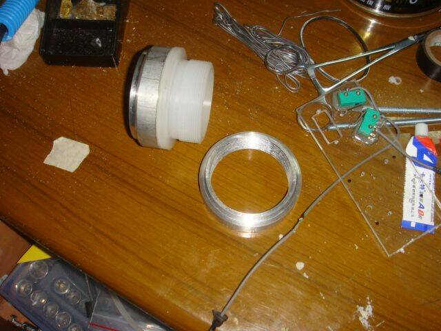

堵頭,外表沒車,直徑正好,不好車了,只能以後用砂紙磨磨
鋁的圓管跟有機玻璃管粘貼,再用堵頭一擰就100%防水,都有螺紋
以前做的,不防水,不要了
以前做的,不防水,不要了
也是以前做的,不防水也不要了
也是以前做的,不防水也不要了
不美觀,打算重新切割,重新做
不美觀,打算重新切割,重新做
水平切割
水平切割
尾部
尾部

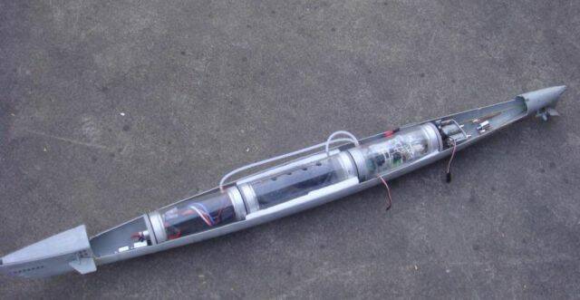

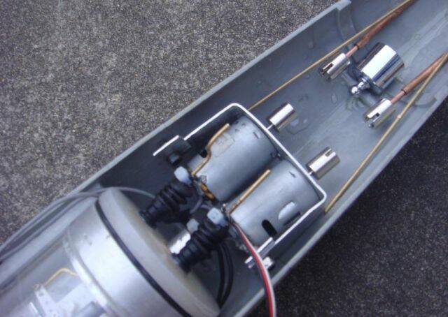

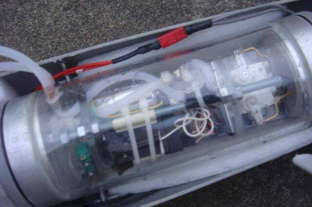

這段時間都在打磨船殼,累死~,最新進展
還有,請教下前輩,爲什麽我的氣袋在常壓下充氣都是不會洩氣,在WTC里,沖滿氣,只要一停止氣泵,氣球就會慢慢縮小,有什麽辦法能解決這問題!!!!1
發表於 2009年6月11日 05:54 PM | 顯示全部樓層
氣袋系統的先決條件是 要完全水密
當PUMP打氣到氣袋時
WTC就是負壓狀態
當伺服器壓氣閥時 氣袋內的空氣就會自動
迅速的回流到WTC內(這速度真的非常快)
空氣無法回流到WTC的情形 應該是WTC有漏氣
這時先不要下水 以免PUMP打氣時 水流灌進WTC
沒壓氣閥 汽球卻會慢慢消氣
應該是氣閥 或是管線 汽球 有漏氣
再仔細檢查一下 WTC以及管線 汽球的氣密
在還沒查出原因之前 千萬不要急著下水
