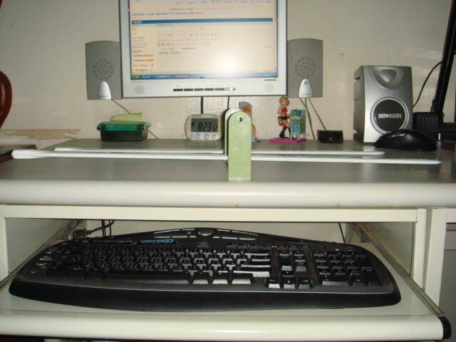

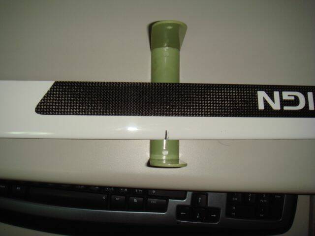

動平衡 : 要找重心
動平衡 : 要找重心, 重心我是這樣找

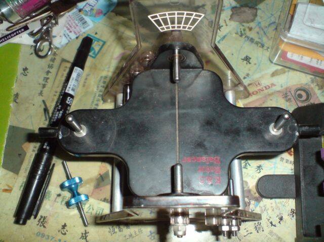

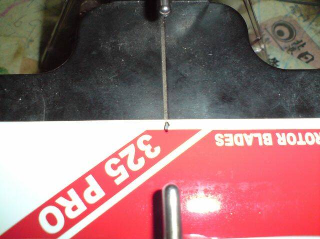

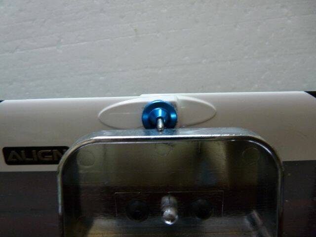

發表於 2009年5月24日 06:50 PM | 顯示全部樓層

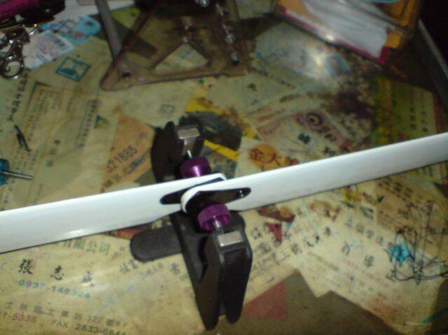

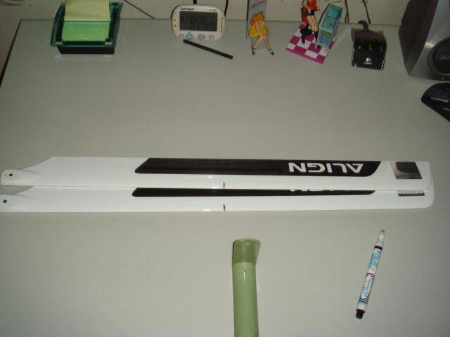

450小電直的槳平衡
準備槳
準備槳
平衡器
平衡器
抓出槳的中心點(動平衡)
抓出槳的中心點(動平衡)
畫出中心點位置
畫出中心點位置
中心點位置是為了兩隻槳的靜平衡貼貼紙的地方
兩隻重心幾乎一樣不用貼貼紙
兩隻重心幾乎一樣不用貼貼紙

發表於 2009年5月25日 01:17 AM | 顯示全部樓層
槳的配重 固然非常重要 龜毛的要求 機子就會精準順暢的回報你的手感
目前 還沒有遇過任何一對槳 買來都不用配重的 木槳也是
畢竟大約準過的 如果誤差過大因而射一次槳 就很不值得了

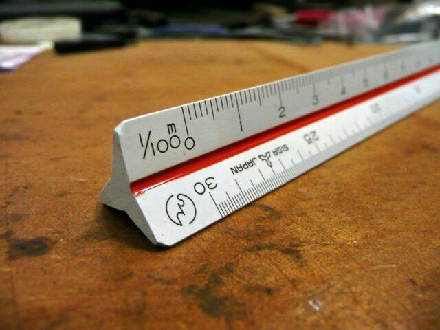

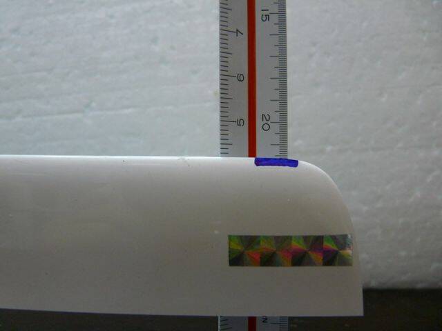

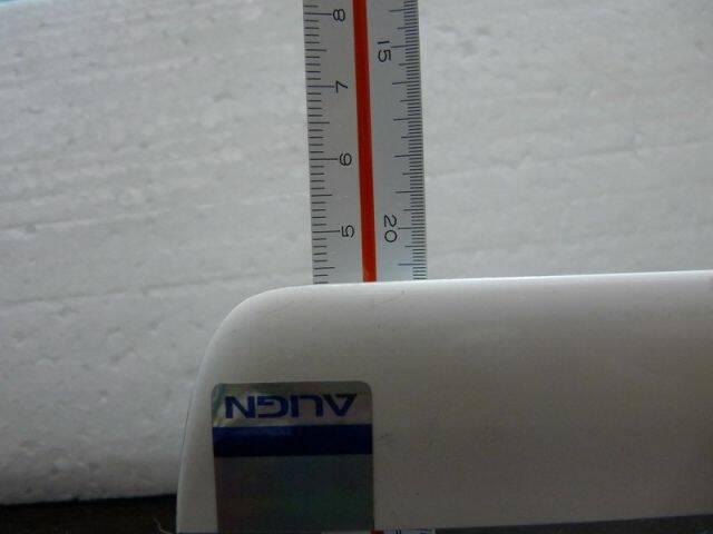

這是小弟的配重法 讓你參考一下
盡量在無空氣流動的室內 不能有冷氣&電風扇運轉  還有用水平儀校正過的桌面&平面
也要注意你的呼吸 不要去吐到槳 會影響準度
配到兩邊高度公差都在1mm以內
小弟的尺 為塑料的 可以避免 磁性干擾影響準度
ps:如果有發現你的橫軸墊圈 常常都在破皮 那就是你的靜態平衡沒有配準確
小弟飛了一年多了  橫軸墊圈  換新不到 十次
準確的配槳 高轉速之下 兩邊主旋翼槳的拉力 才會抗衡 橫軸墊圈壽命自然就很長
