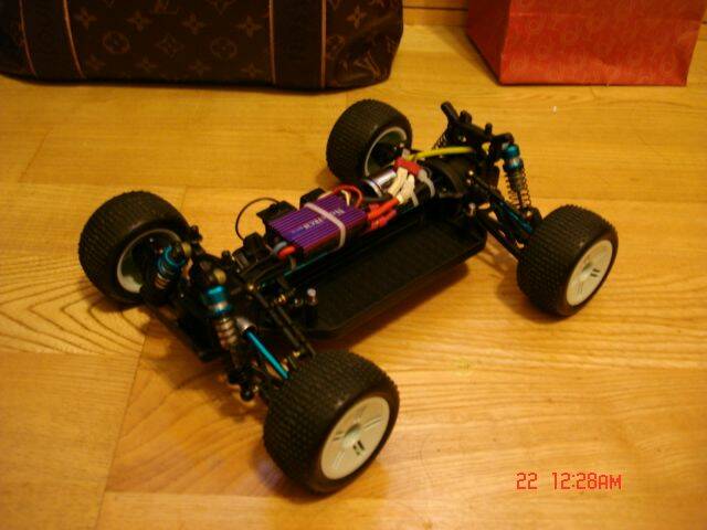

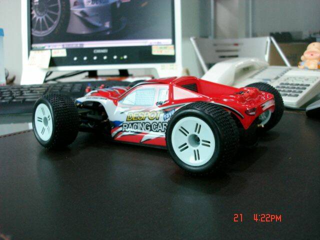

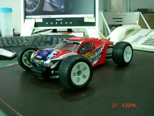

新買了一台幾年前出品的車.所以等於牽新的舊款車...
會買這台是因為實在太喜歡他的型"卡哇依"...

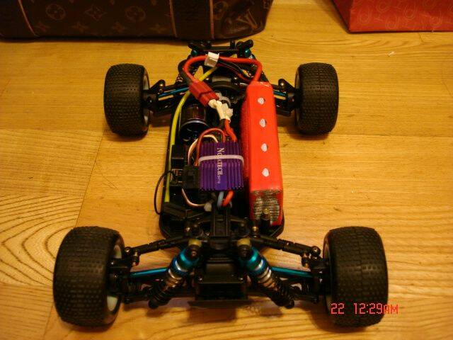

目前先把避振器卸下重新灌油.完工後會異動原廠避振器的位置.讓車身高度提昇利於越野性能.現階段電裝準備裝5000KV無刷+N牌電變+11.1V/1900MA/22C鋰聚電池.馬達齒延用原廠銅齒.等掃齒再換鋼齒.伺服機也是沿用原廠所附.一樣等掃齒再換14公克金屬齒伺服...等組裝好之後再進行測試.剛開始試車油門只會設定在60%.看看車子擋不擋的住再作打算... ...

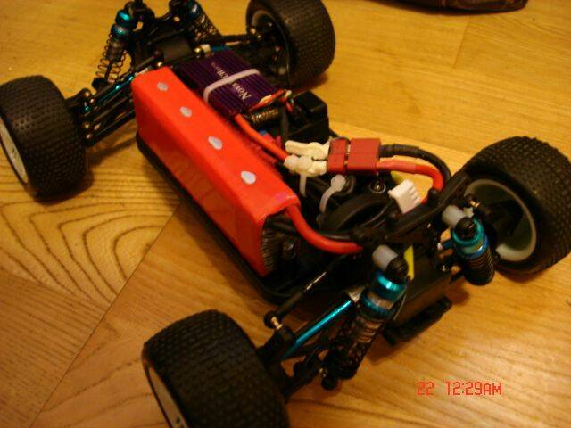

這車小弟也有一台.不過版本不太一樣
除了以上的改裝還可以裝阿哲牌改裝輪座.就可以上1/10的12mm輪框
避震器也可以換成1/16小山貓的.
1900mah的電池可能塞不下.不然就是要把底盤邊緣切掉才有可能了.

這台車底盤ㄉ空間實在很小.可是還是把11.1V/1900MA的電池順利放進去了...裝好之後在樓下小試了一下.先用60%的動力設定.速度就很滿意了...
