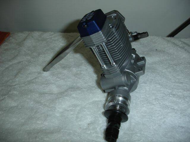

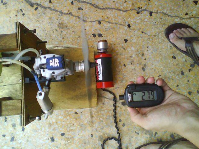

剛購入的...OS-81a....今早完成磨合及調整...磨完1000C.C後,小試一下HIGH大約9000RPM(13x8APC槳),IDLE約2700轉....覺得太高了....副油針調整後仍然會在2500轉.....有點不爽 ...
因為不爽所以午覺睡不著 ...所幸鳥頭拆開..調一下小鳥...約在o.1mm...在配合一下副油針...哇哈哈...HIGH:10000 rpm ; IDLE:1950 rpm.....
頓時覺得人生又恢復彩色了.......(希望各位大大踴躍分享調整心得)

大大顯示的2790 rpm 好像是3槳的喔..
另請試一下14x6的槳看轉速多少? 我的os91S-P 的rmp 大概到9800 左右. os81 聽說馬力直逼91

測速器的選項,好像選錯,是用三槳的模式,所以如果換算一下,
279÷3×2=186
這樣可以睡的著午覺了吧!

對耶..測速表.設定到3葉槳了..自己嚇自己..
發表於 2009年5月21日 11:38 AM | 顯示全部樓層
不調整是1860調整變成1980還快了點.............可能又睡不著了.........
