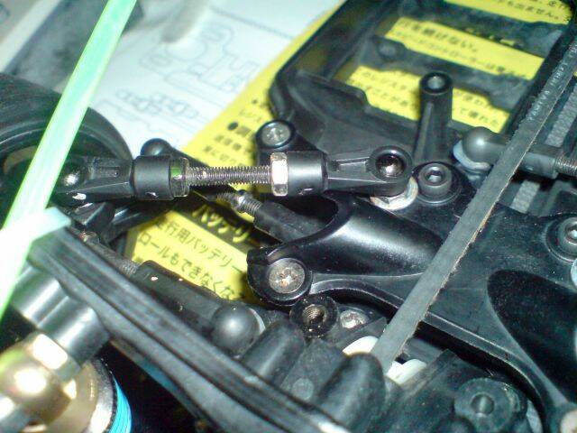

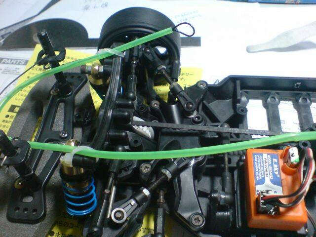

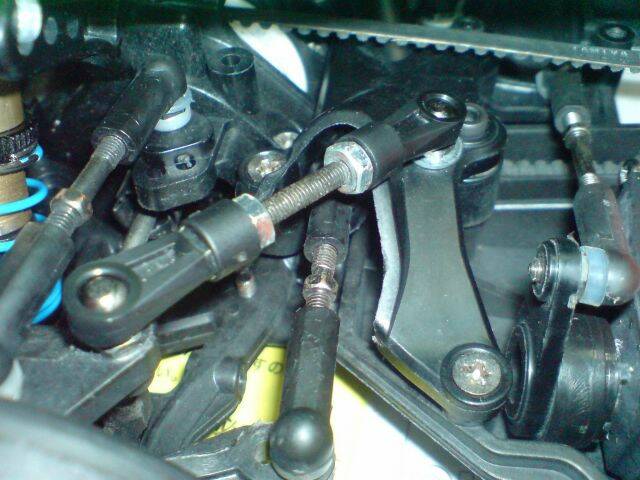

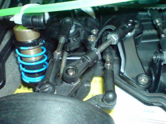

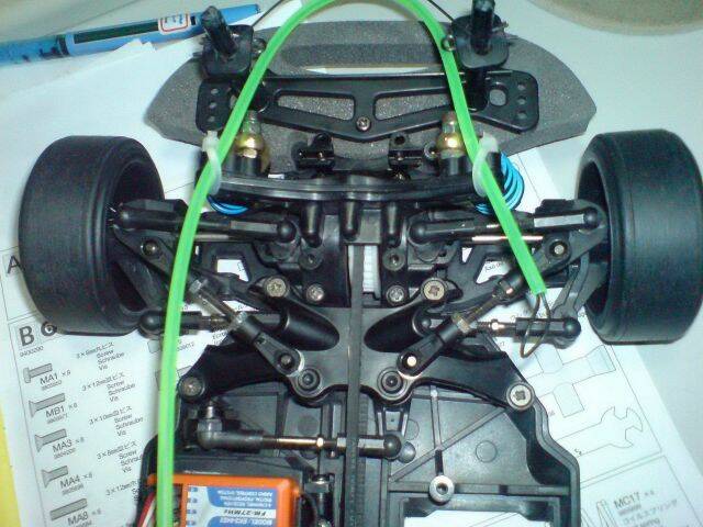

沒錢買鋁製C座
但是又不喜歡軟軟的C座
那就給他補強一下
看圖  有問題再發問

建議 如要裝V型
建議直接裝再 轉向X2 上 這樣比較穩定 盡量 採 內上外下拉桿...
如是外上內下...拉桿因該會頂到 上拉桿...照成不順暢...
或者採用平行拉桿模式..會更好...
後輪做也可以這樣作........
只是建言 :我也有搞過...內傾過大.或傷到 TA05轉向上蓋.照成轉向偏移..(有點軟)..
參考用圖(外低內高)效果更佳
參考用圖(外低內高)效果更佳

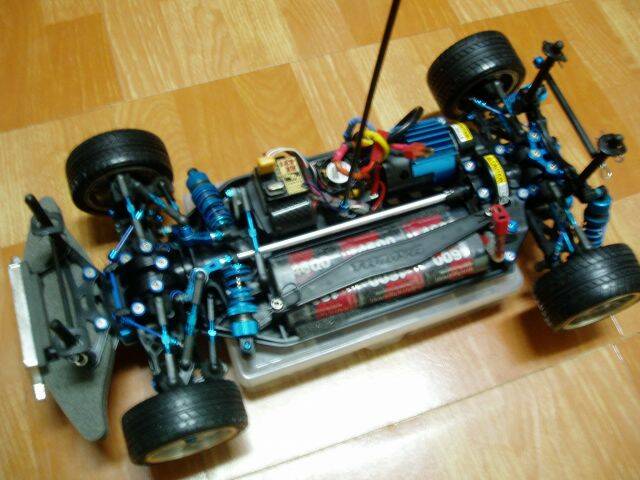

剛好車車進廠  待料中
順便把車車整修一下
把不順眼的地方
改變一下  (還有好多缺失要修正)
等接杯到手
再來試車
阿翔也是TB-03
就把JACK .N的圖
給他參考
