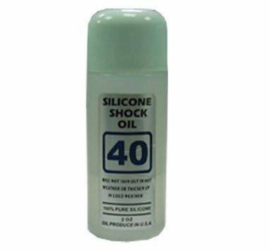

第一種

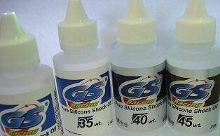

第二種
第三種

圖片1跟圖片3的我都使用過 我都是用30WT的 用起來感覺差不多
