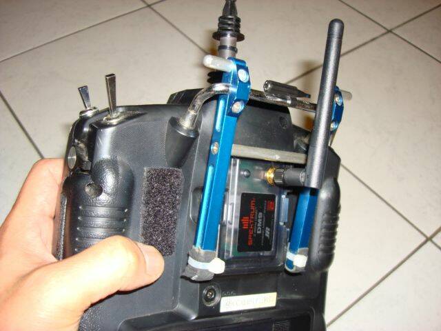

JR與Spektrum合作生產的2.4G模組DM9 牽了一條電纜到轉接座上的天線 因為還保留SPCM的模組和接收 常常抽換很麻煩 心血來潮把無線網路發射器的天線裝看看 結果接頭相容(同為2.4G吧?) 室內近距離玩TREX450沒問題 改天拉長距離測試 如果穩定 就不再使用原廠天線了
使用時天線可90度上折 稍微拉直又可放置地上 挺方便的
不知是否有飛友遠距離測試過? 飛友若想測試時 請找安全的場地並循序漸進拉長距離

既然原廠沒提供是否可改用AP天線的資料 自己試比較快
遠距測試很簡單 以450機子 找個草地 逐漸拉遠距離再起飛停懸 停旋高度不過腰部 收不到自然無法起飛 接收不穩 頂多摔在草地 損失有限 我只要150M距離就夠了
即使我測試成功 不代表您的AP天線跟我一樣 效果一樣 要自己試才行
當然天線發射穩定後 才會改用在大型機上 不想跟錢過不去

我去年6月已經做過過地面減訊測試及空中實測,目前正用在40CC級的汽油機上,近一年了,也飛過很高很遠過,OK的啦!

我也是去年用的
用家裡剩下的2dB天線(原本基地台換新天線)
比對了一下發現長度一樣
就給他裝上練習雞用了
沒問題
在西盛試的
原本的天線還可以伸長出來掛絲帶當風標

補充一下
天線要90度面對機子收訊最強
同家用2.4G基地台原理一般
所以如果你飛的時候
人跟遙控器都會對著飛機或直升機...
把天線折橫的
