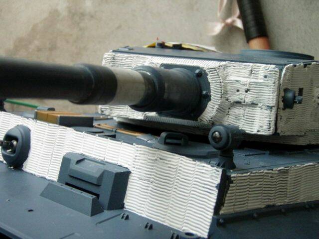

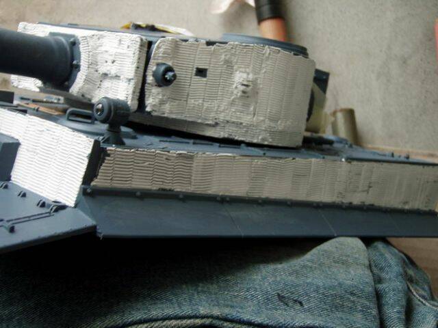

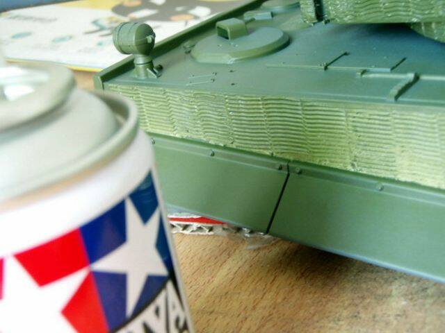

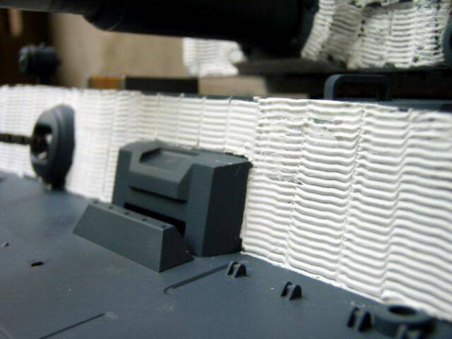

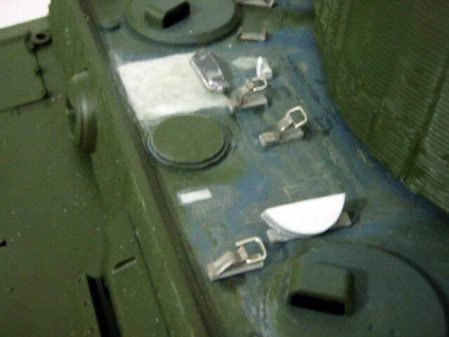

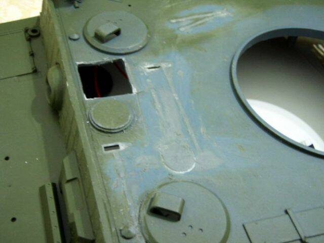

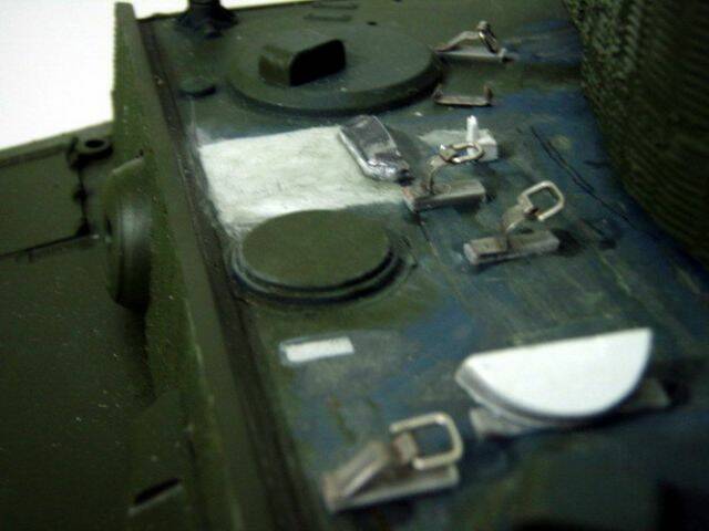

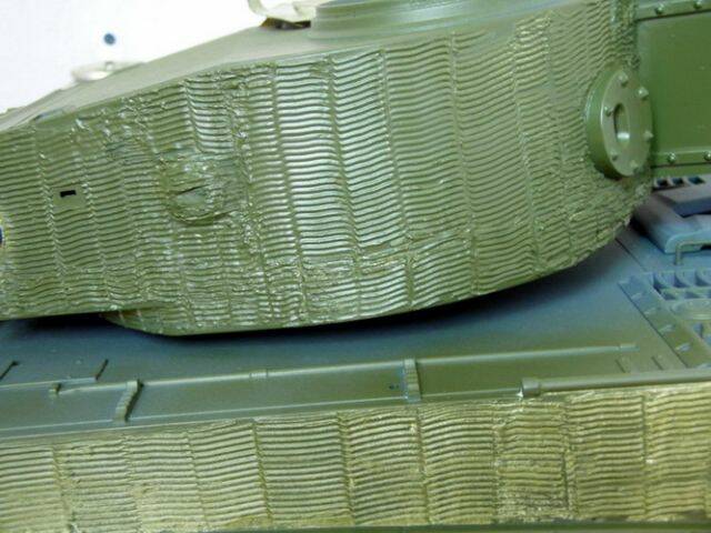

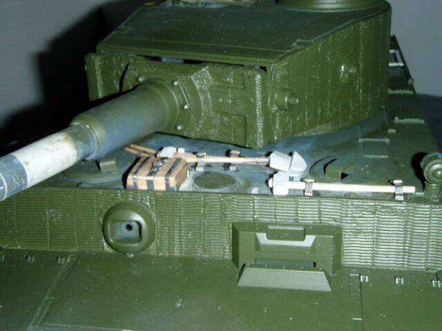

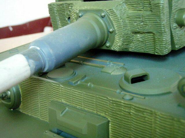

防磁裝甲製作(小弟第一次作,只在紙板上練習幾次,做的不好請包含)
材料:粉刷油漆前,要抹平牆面用的那種很便宜的補土,一大罐好像40元,刮刀就用保鮮膜盒子上的鋸齒刀片,
製作完成完全乾燥後將模型膠用水彩筆把防磁的部分全部塗抹,等乾燥後將防磁的部分先噴上一層底漆(第1~9張)

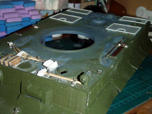

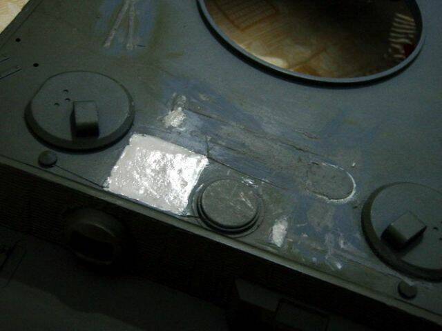

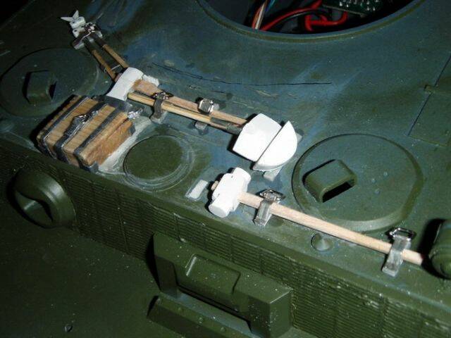

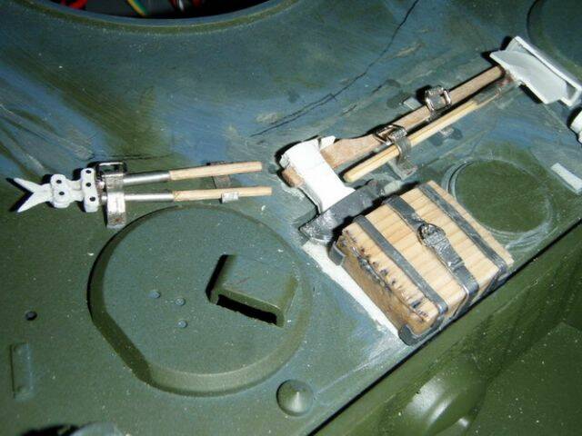

將車體的一些小零件拆下把毛邊修整,把砲管加長改成正常比例,側裙割開
車體上的部分工具也挖去,在用補土填平,然後開始製作被挖去的工具(第10~31張)

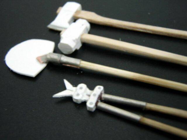

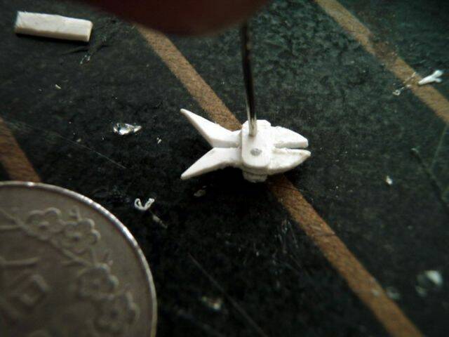

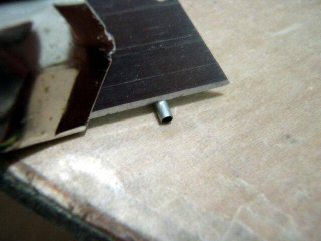

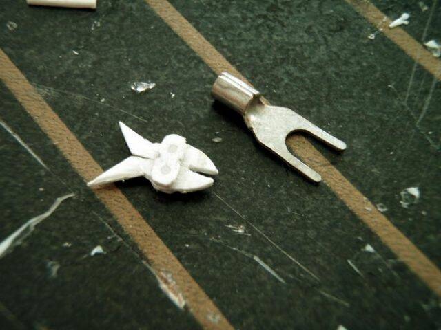

破壞剪
材料:美術社買的1mm後A4大小的塑膠板,電線端子,2mm銅管,大頭針

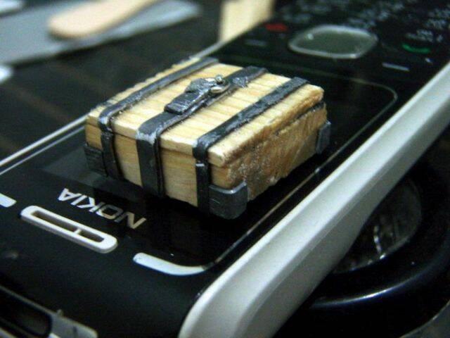

車頭前的那個木製箱子
材料:一小方木塊,釣魚用的鉛片,大頭針

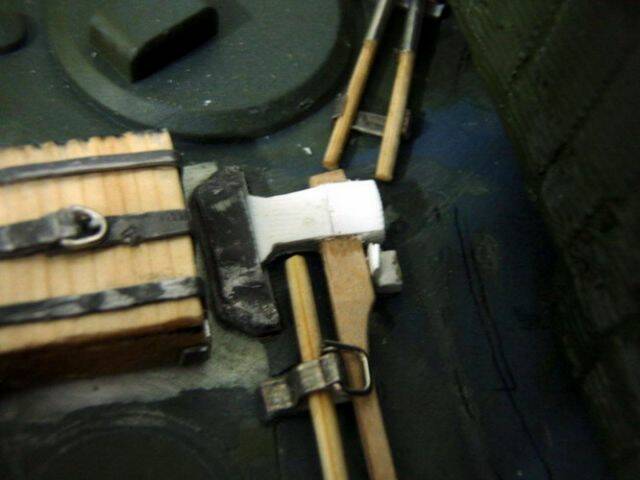

斧頭跟鐵鎚
材料:一樣用塑膠板,吃完冰棒的扁木棍..(前面作破壞剪只用一點點再取出一部分,切成小片然後用快乾膠疊黏起來成你要的斧頭跟鐵鎚厚度,然後開始磨成你要的形狀)

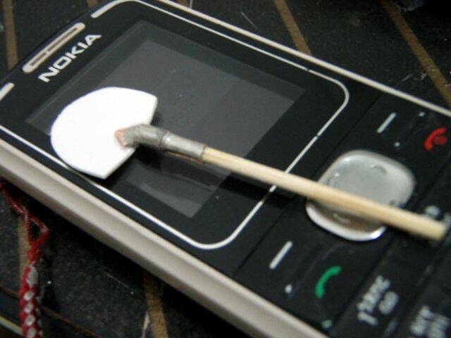

鏟子
材料:一樣用塑膠板,電線端子,烤肉用的竹籤
工具做好之後,還要做一些工具的架子
材料:薄鐵片,大頭針....然後將做好的工具做調整(第32~36張)

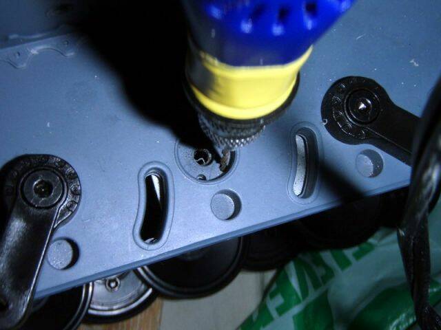

懸吊調整:將路輪.懸吊臂及內部的彈簧取下,可以發現卡住彈簧插銷孔,Tiger 1左右兩邊都有8組路輪,修改方式,兩邊第1.2組及最後一組不修改,從3到7組將插銷孔往前3mm用1.2mm的鑽頭在鑽出新的孔(附件1,2),舊的孔就不用直接用新的孔讓懸臂變軟

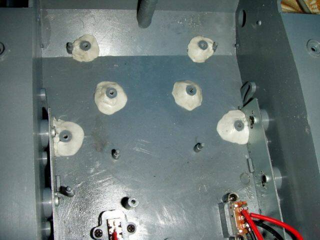

齒輪箱固定座強化:其實很簡單,只要塑鋼土(不是一般補土喔)在固定座周圍強化就好(附件3,4)第

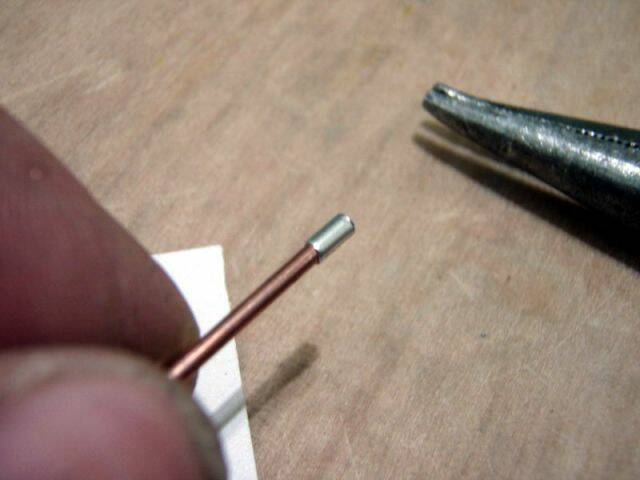

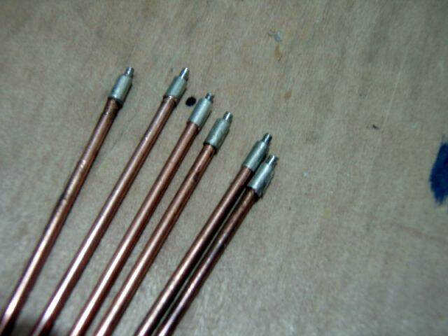

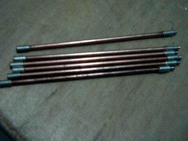

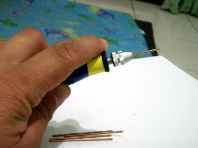

繼續製作小配件:用2mm氬焊焊條剪成60mm長共6支,再將其夾在研磨筆頭端1.2mm部分磨細,磨完後再用粗銼刀可以磨出螺牙的樣子,取下電線端子銅管的部分切成3mm,黏在兩端,頭部要露出磨細的部分

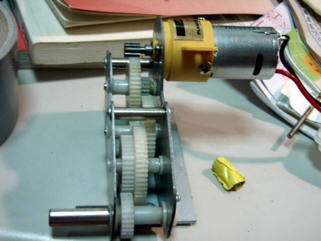

減速齒輪:將原廠馬達齒輪取下,用膠帶將齒牙保護,然後用管夾夾住開始鑽,因減速齒輪軸徑為3.17mm原廠齒輪為2.3mm,但不要一次就用3.17mm來鑽.先用2.5mm>2.8mm>3mm>3.17mm(3.17mm=1/8吋)
目前就做到這囉

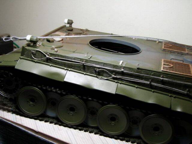

恆龍 1/16Tiger I 改造

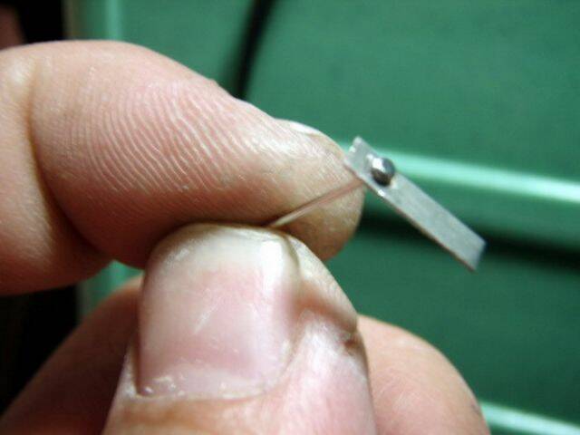

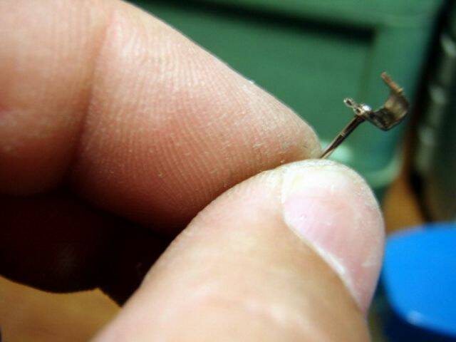

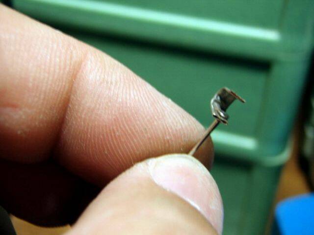

將2mm寬的小鐵片上鑽上跟大頭針般大小的孔,穿上大頭針用3秒膠固定
乾燥後將小鐵片彎成U字

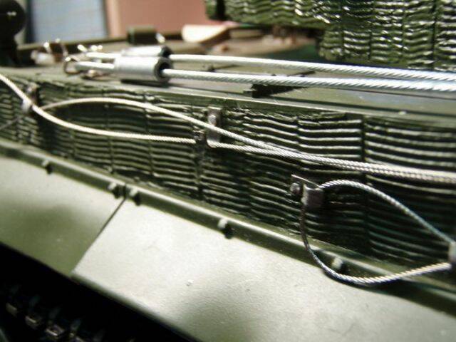

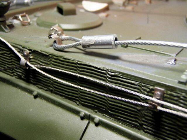

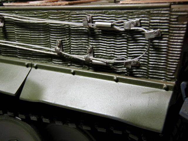

將tiger1有加裝小鋼纜那邊塑膠做的拆掉,拆掉後會把剛做好的U字掛架黏上去(圖5)

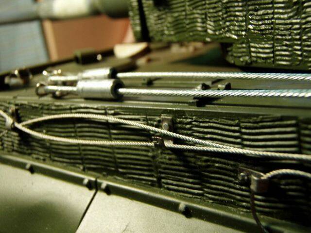

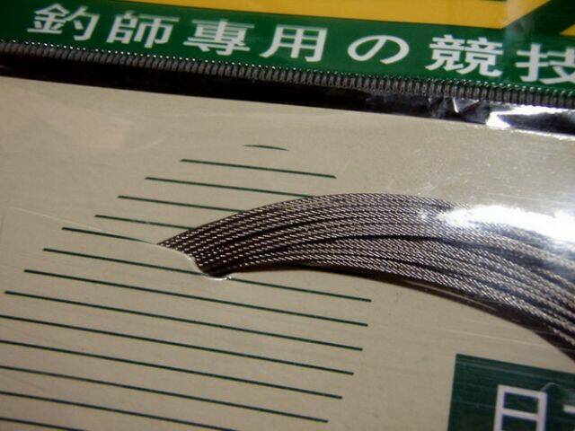

小鋼纜用釣魚用0.8mm釣具行有賣10M大約NT50元
將2mm的小銅管切10mm長套在鋼纜作成一個圈在套回銅管做成掛環,做好一環後先套上車邊剛做好的u字架然後開始繞到你要的長度,切掉再做另一個環就OK囉
由於車身上未作塗裝,所以我做的u架沒用手將鋼纜捏牢,因為還要拆掉上色,等上完色後才固定
鋼纜掛置2

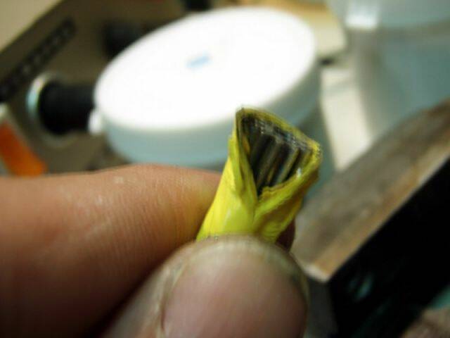

用單車的剎車線2.5mm直徑,單車行有賣
將4mm的小鋁管切18mm長套在鋼纜作成一個圈在套回銅管做成掛環,
然後..........累囉~~休息一下就先到這囉 還有很多要修改..........上色,舊化
