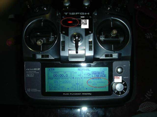

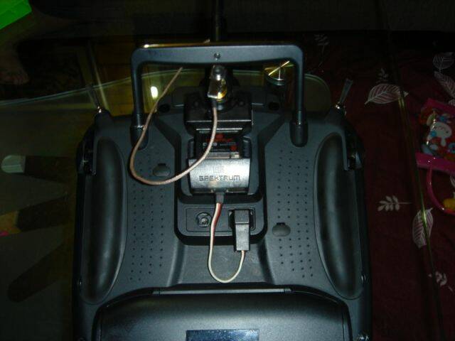

今天早上有去試飛近距離都可以
心想飛高一點小試一下身手
結果約2秒沒動作!!!!還好當時飛的滿高的沒有摔機
因該是發射機有問題因為有兩顆接收6動跟7動都是一樣的情形
哪裡設定錯了為什麼接收距離很短
遙控器離機子約100~120公尺接收上的橘燈就會熄掉3~5秒後又亮起
請會的大大幫各個忙
開機後紅燈閃爍   發射模式改成PPM

發射是一開始用PPM模式嗎?
請問你的開機順序是先開接收機電源,再開遙控器嗎,若不是的話請試著照這個程序ㄧ次試試.

回復 3樓 takeshi 的帖子
先開接收機電源?為什麼要這樣做

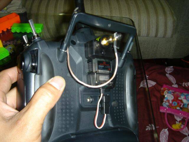

 樓主| 發表於 2009年5月21日 12:23 AM | 顯示全部樓層
回復 4樓 +11=16 的帖子
問題已解決
確定是天線與發射模組連接線接觸不良,焊接點快脫落
