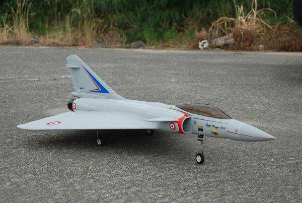

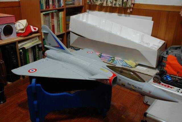

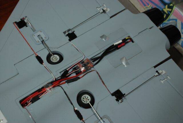

注意這架M-4000粉久了.因為預算有限所以遲遲無法下手.終於忍不住把給它帶回家啦!目前已經組裝完成擇日首航.這次使用的導風扇聲音非常迷人.不知道飛行性能是否也一樣優越..........
電變  : AFX 60 A
無刷  : RC BXXX B2845 3200KV
導風扇: RC BXXX RC 70/5
伺服機: GWX
鋰聚  : 富X美 14.8V 2200MAH 25C
BEC   : 亞X
總重  : 1160g
電流  : 46a
原廠幾乎完全組裝完畢.只差電裝...
線路超多需要再整理一下

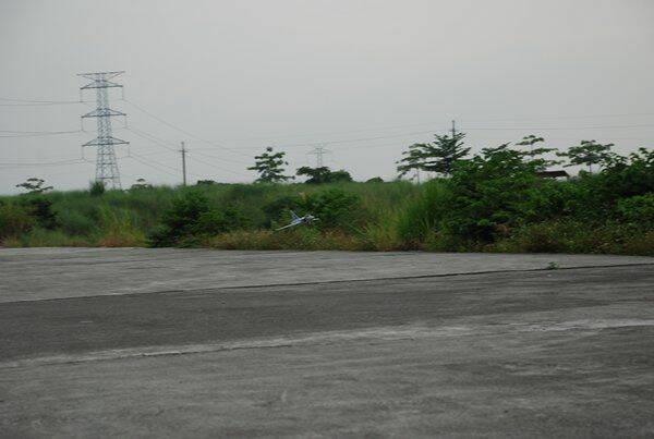

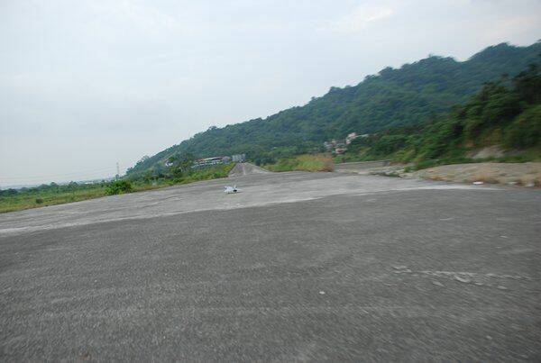

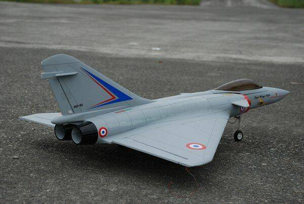

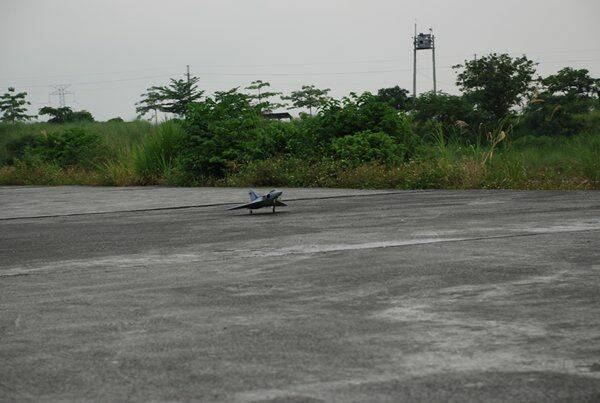

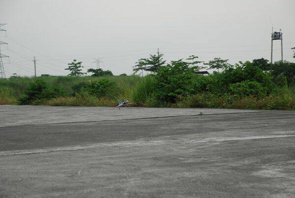

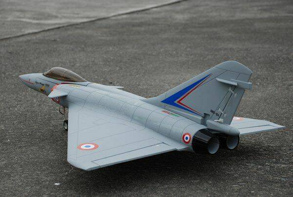

M-4000已經首航成功
飛機的滑降比優而且沒有什麼癖性,搭配這顆新型導風扇真的超好飛可以說是非常容易上手的機子.不過.我雖已順利起降數次.可總覺得收腳太軟(找時間改組避震腳).另外.貼紙部份如果自己施工應該比較好.原廠貼太多多餘的貼紙囉!
地面照

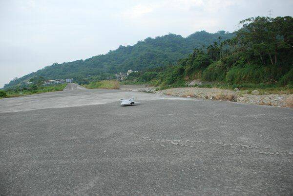

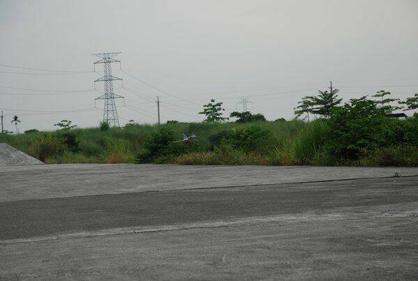

短場起飛
降落
m_DSC_0086.jpg m_DSC_0087.jpg m_DSC_0088.jpg m_DSC_0089.jpg m_DSC_0091.jpg m_DSC_0095.jpg m_DSC_0097.jpg
由於跟攝影師溝通不良.寫實照變成意境照
