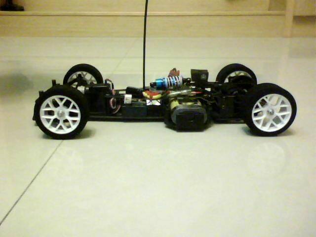

F103的修練
一連幾天都到萬大玩F103,之前一直嫌萬大太遠而不常去,現在我知道可以從88直達之後,反而覺得去萬大是很方便的,專用的跑道,不用擔心有突然出現的人車,可以專心的練習車輛行駛路線!!
F103GT原廠附的輪胎幾乎沒法使用,一起跑就失速了,轉彎更是甩很大,換了日本品牌的熱溶胎,有改善一些,但是換了黑金剛馬達之後就抓不住了,可能是車體太輕的緣故,下壓力不足,昨天換上了1/10油車用的海綿胎,感覺還不錯!!星期天去試車就知道結果了!!

 樓主| 發表於 2009年5月24日 06:23 PM | 顯示全部樓層
回復 4樓 板控阿宏 的帖子
你的二樓板怎麼不見了??
請問你是用什麼熱溶胎 ??
我用海綿胎在過彎時會帶一點點甩尾
而且消耗很快...一組海綿胎只能玩2~3次
發表於 2009年5月24日 10:12 PM | 顯示全部樓層
我切掉了
我有換TAMIYAF-103GT的碳纖底盤
本身抗扭曲已經夠了
再加上改了平躺轉向伺服
所以乾脆切掉
我用SORX的熱熔胎
這配備是我冬天跑的
前38度後28度
我中央避震用原廠附車的油
加上中硬的彈簧
過彎油門要多注意
直線大油門也比較不會亂跑
現在我的下壓力不足
正在尋找下壓力足夠的車殼
不然高速灣太快會抬腳兼翻車
