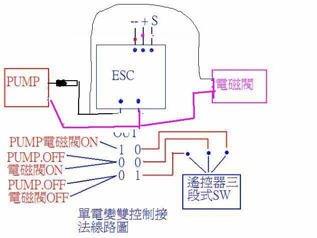

不過我已經想出 單電變 雙控制 的接法 已經證實工作OK
另外一個偶就拿來控制 LED照明
偶的方法
再馬達端加一顆二極體 限制電流逆轉
其他遙控器設定的方法跟你的一樣

這個我有想過 但是多了一個二極體壓降損失 PUMP會比較軟力 對於使用低電壓的方式[4.8V]會比較不利
不過我有點後悔 採用你們常玩的 靜態下潛系統 因為這風險不低啊! 氣球吹不起來就 鐵達尼 了

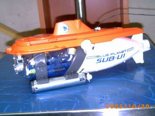

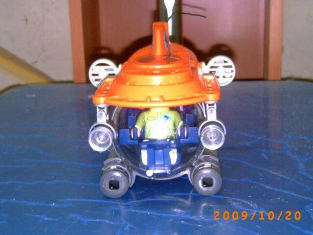

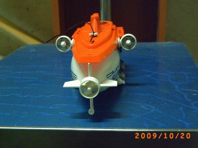

免夜長夢多 趕快組起來 LED電線留的太短改天改掉
完工了 測漏水 無 ,測動力混控 ok,測pump ok,測照明ok,測推力差ok
只有一樣沒過 少了四兩重以上 沉不下去 要來去買鉛塊
搖桿操控設定:
CH1: 右下輔助動力[左右旋用]
CH2: 尾巴主動力[前進後退]
CH3: NC沒接線 但是去混控 CH1和CH4 達成船體俯仰角度變化控制
CH4: 左下輔助動力[左右旋用]
CH5: PUMP 和 電磁閥 切換控制
CH6: LED照明開關控制
我是叫出 直昇機 模式來設定 雖然用 飛機模式 比較好混控組多 但是CH3無法調整EXP 很可惜
但直昇機模式可以調整CH3油門曲線使搖桿中間區段無反應 這樣在混控CH1 CH4 時就不會太靈敏
