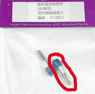

原帖由 spc 於 2010年12月12日 04:35 PM 發表
不是有飛友PO.說撥桿是朔膠的.而且無法改JR撥桿嗎??
你好DX8的撥桿我用美工刀下切一小快是金屬不知到我會不會看錯那要在請有DX8飛友在確認一下的因上面撥桿跟DX7 & JR 尺寸不同所以 要 全 部 換 掉

全部要換可以喔.那是不是整隻拉起來換上JR的就好.本來以為不能換.一直不敢匯款下訂....感謝.....
能不能請代理商給個確定的答案阿....

JR是採用4mm,DX8跟DX6是用3mm的,要用Futaba系列的搖桿,
我是用小菊花搖桿,
從之前的遙控器拔過來的,雖然已鉅短了,但裝在DX8上卻沒辦法鎖到底,
原因就出在中間的桿子螺牙如果再攻低一點就下的去了
