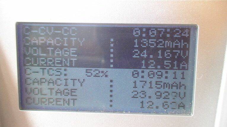

即然大功率充電器還沒到貨,跟HobbyKing買的iCharger及新電池,快兩星期了還沒出貨,說什麼航運問題之類的(該不會5Ah不得大於4S的包裝航運規定吧~),所以我把訂單給取消了.
目前這台充電器還要用一段時間,於是去下載MEGA POWER 2014新的韌體看看.結果差有夠多的,早知道上個月就更新了,這個版本我很滿意.
主要差異:
1.舊的版本充電不足瓦數.
6S最大只到8.5A(約200W),新版本兩個port同時達13A(約300W),總輸出有足600W,一次側至少需750W的供應(舊的約600W).
24V一次側的電源線溫度蠻高的(金插也一樣),懶得換線所以用剪的(剪掉2/3)還是有一點溫度,打算換大一號的線,功率晶體規格及散熱我看過還可以.
2.平衡比較暴力,尤其壓差大的時候,且判別完成的動作似乎放寬.
結果就是:
一台充電器對兩台機子同時充電(就是一次充4個電池),4個電可在35分鐘完成充電(以前至少1個小時).如果你有2台機子(或2對以上電池),基本上是不必等充電.
如果只對一台充電(同時充2個電池),約25分鐘完成(因為多了1次平衡的時間,所以不是17.5分鐘).
25分鐘充完4000mAh
25分鐘充完4000mAh
