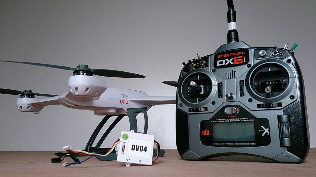

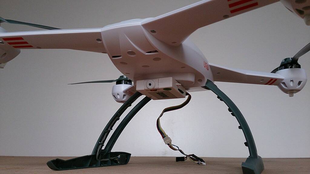

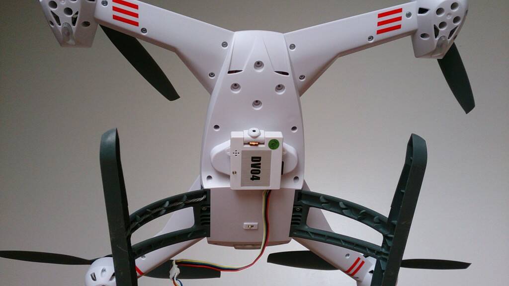

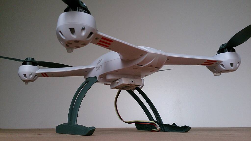

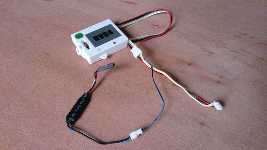

想請教各位大大:因另一台x350pro加裝了雲台.所以將原本的(如圖)DV-04固定式鏡頭拆下...想加裝在350QX下方(一直很喜歡350QX的科技感外觀).整體感不走位.問題是有辦法接線嗎?模型店老闆說DV-04鏡頭的線只要一頭接電源.一頭接CH5或CH6動的孔就可以用遙控器5-6動開關來遙控攝錄.但350QX並沒有整顆接收可以插.搞不懂要插哪裡.有可能嗎?懇請有經驗的前輩賜教.........

350qx上沒有多餘的接收可以插上去!
發表於 2014年4月3日 05:31 PM | 顯示全部樓層
據我所知 350qx 接收沒有空的ch 可以接DV04的攝影控制板, 但DV04上有一顆按鈕可以手動開關攝影功能..可能只能用手動囉..
舊版的DV04排線上有繞一顆很大的防電磁干擾磁芯,不加這顆磁芯DV04會干擾GPS信號. 但你的照片上沒有看到不知道是不是改善了..
