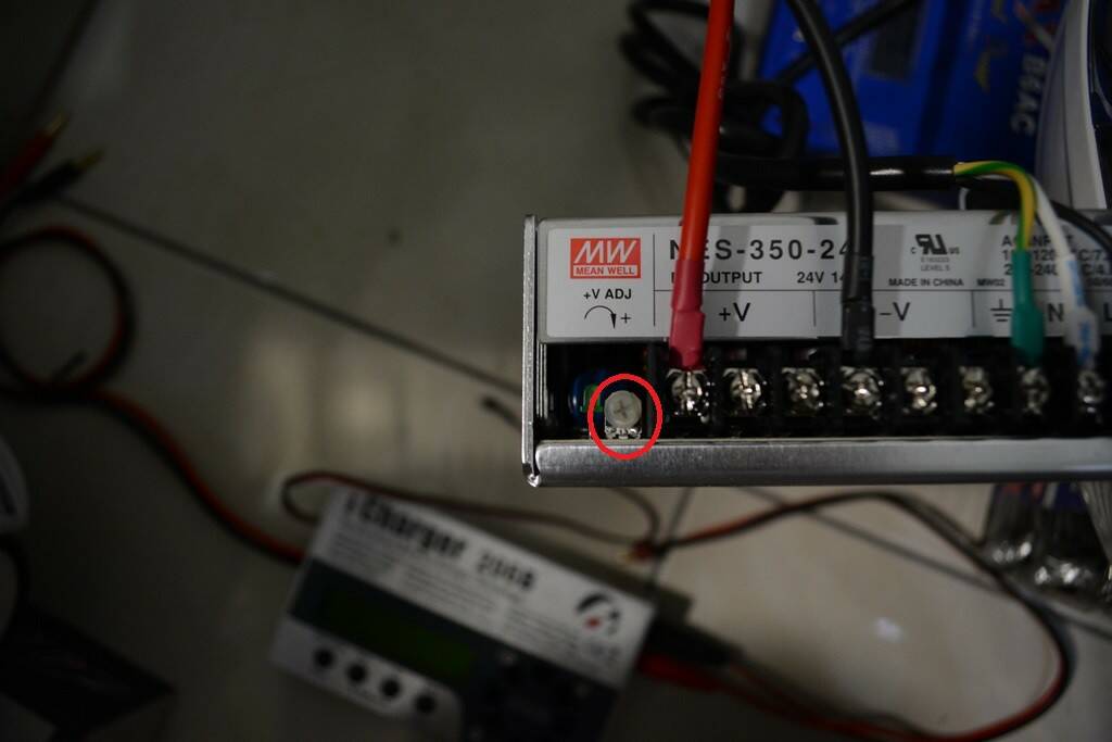

請問一下,下面照片上紅色圈圈的地方是可以調的嗎?如果可以調電壓範圍是在哪裡?
是可以調,但沒必要調整,充電器對電供的輸出電壓要求就是穩定而已。 以350W 24V的電供來搭配 206B 的輸入需求已經有相當不錯的餘裕度了, 所以放心使用不需要去調整電壓,調整那個電壓完全沒有任何意義。  詳情 回復 發表於 2014年7月15日 12:51 AM

 樓主| 發表於 2014年7月15日 12:51 AM | 顯示全部樓層
sharpt15 發表於 2014年7月13日 12:09 AM

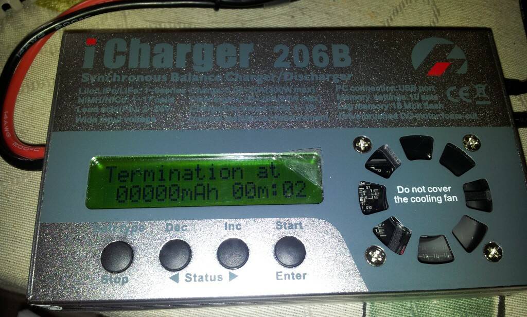

發表於 2014年7月15日 08:43 AM | 顯示全部樓層
老板你好….今天再試了一下,又出發另一個問題,如照片中所示,,,,,
我是充電池包…容量及截止時間有按照你方式調整…
一按充電就出玩這畫面….要如果處理呢..謝謝..
您好,照您的描述,這樣不正常。 請再試最後一次,先把機子恢復出場狀況,就是將機子的最左邊與最右邊按鍵同時長按,當畫面出現恢復出廠設定的訊息時,按下 Enter 鍵即可。 恢復出廠設定後,再依您充電的程序測試  詳情 回復 發表於 2014年7月16日 12:38 AM
 樓主| 發表於 2014年7月16日 12:38 AM | 顯示全部樓層
932330 發表於 2014年7月15日 08:43 AM
我是充電池包…容量及截止時間有按照你方 ...
您好,照您的描述,這樣不正常。
恢復出廠設定後,再依您充電的程序測試一次充電,如果還是得到同樣的錯誤訊息無法正常充電至完成。
請寄回來由我們做詳細檢測,如果有故障,也會立刻進行維修。
請寄 80341高雄市鹽埕區七賢三路215之3號 數鉅公司 收 0919-460880
