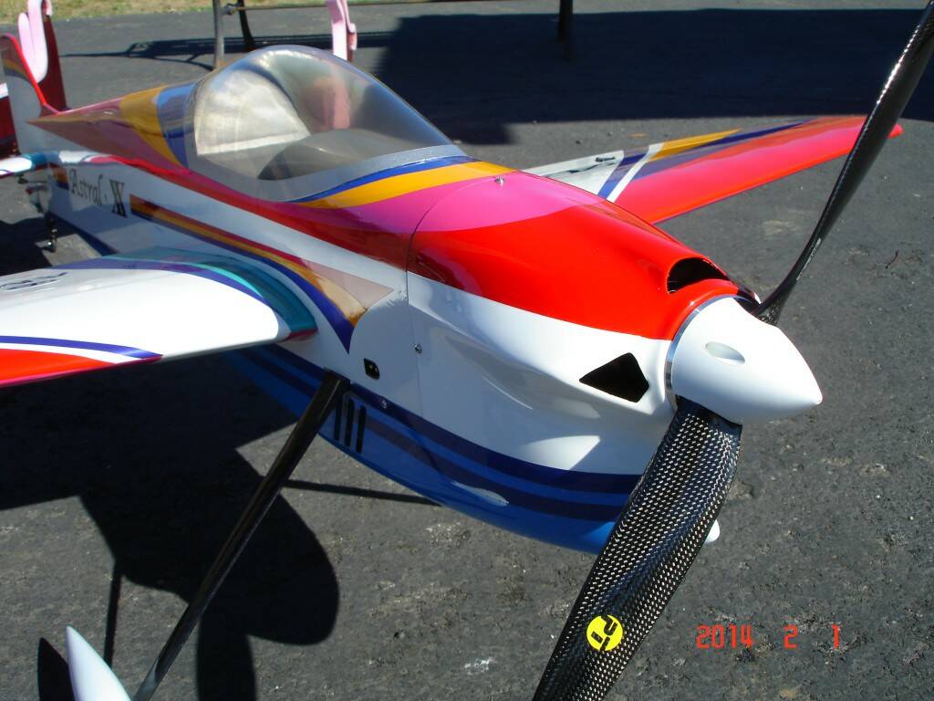

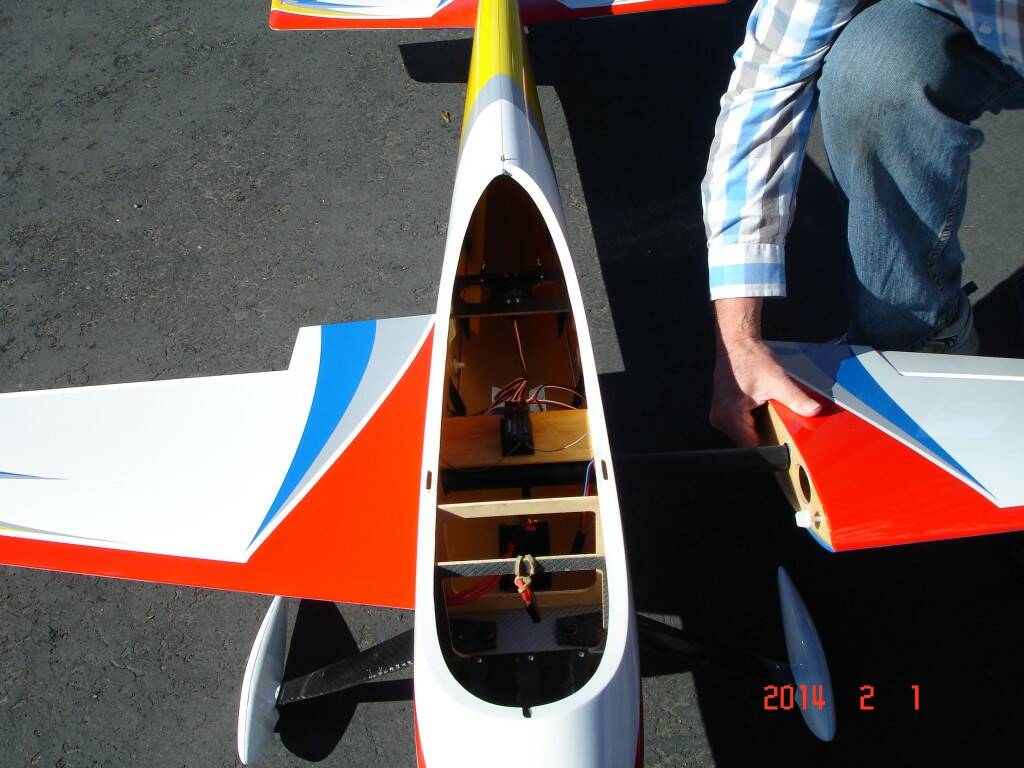

今天去SCCMAS首航, 昨天把兩邊進氣口挖大.
換電池要躺著換.
電池奘好了. 上吧.
第一趟飛起來的感覺是舵面的反應很靈敏,下來後把舵面行程減小,加大EXP. 第二趟的感覺就好了. 再把陀螺儀打開, 兩米的感覺就出來了.

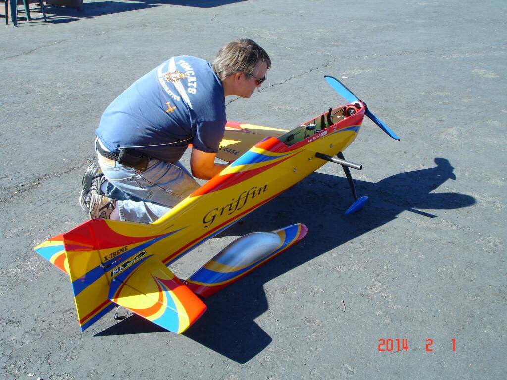

Peter 也來了,是飛廠商賠他的Griffin.
用的馬達就是這顆, 不然捏.
裡面有個GPS.

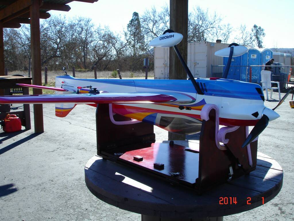

Terry也來了. 是飛加拿大選手Chat Northeast設計的Caelestia.

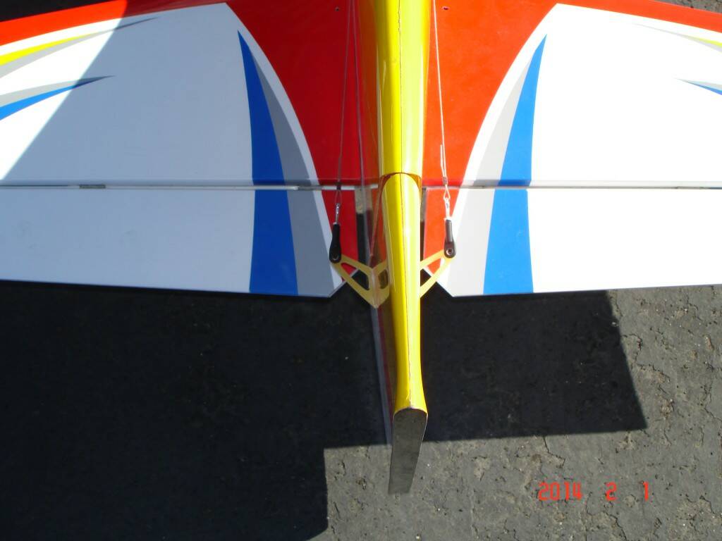

喇叭型方向舵.

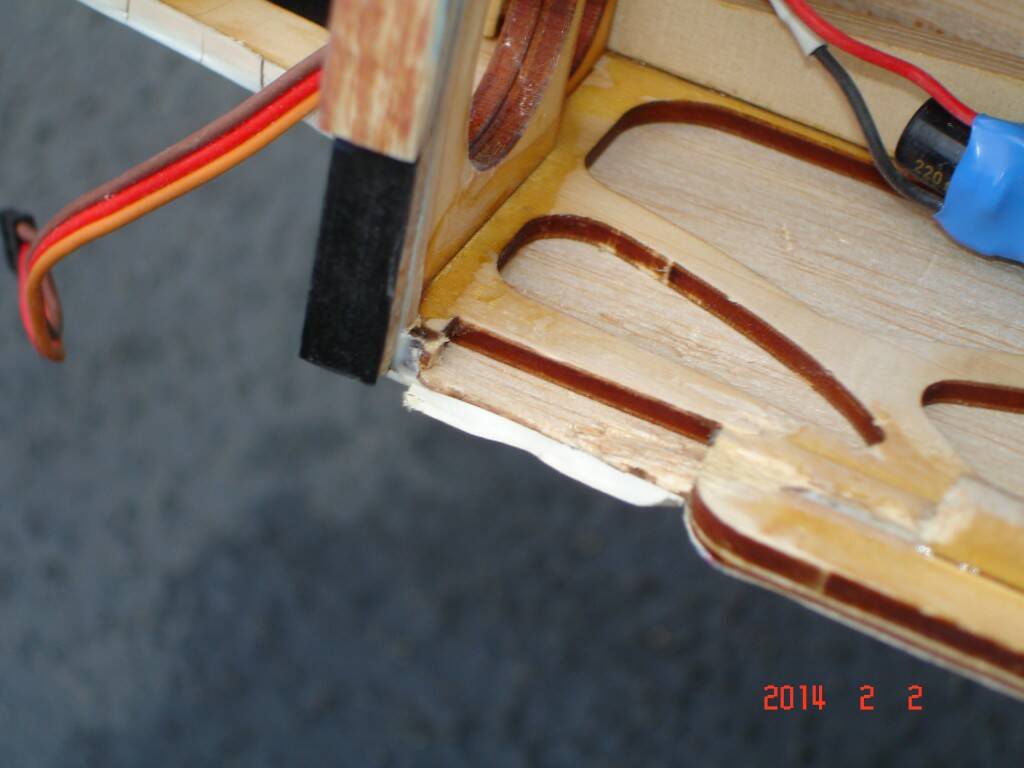

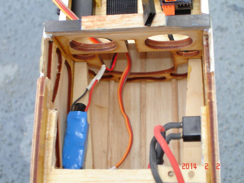

第三趟降落, 輪子竟然掛了. 很奇怪, 也沒重落地, 怎麼會如此.
回家之後發現, 輪板都好的, 問題是在它的四周沒有什麼膠, 所以輪板就脫落了.
輪板和前面的巴沙木之間裂開了.
側板用的夾板也不多. 必須要徹底改造才行.
發表於 2014年2月3日 04:59 AM | 顯示全部樓層
很輕鬆的就把輪板拆下來了.
架輪板的地方沒有膠.
輪板是用兩片材質很鬆的夾板.

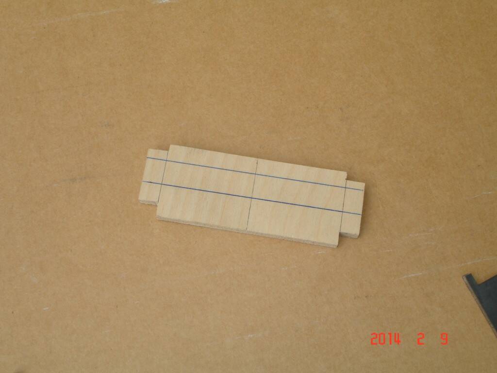

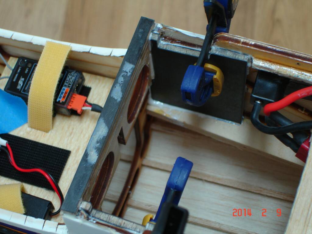

發表於 2014年2月16日 10:50 AM | 顯示全部樓層

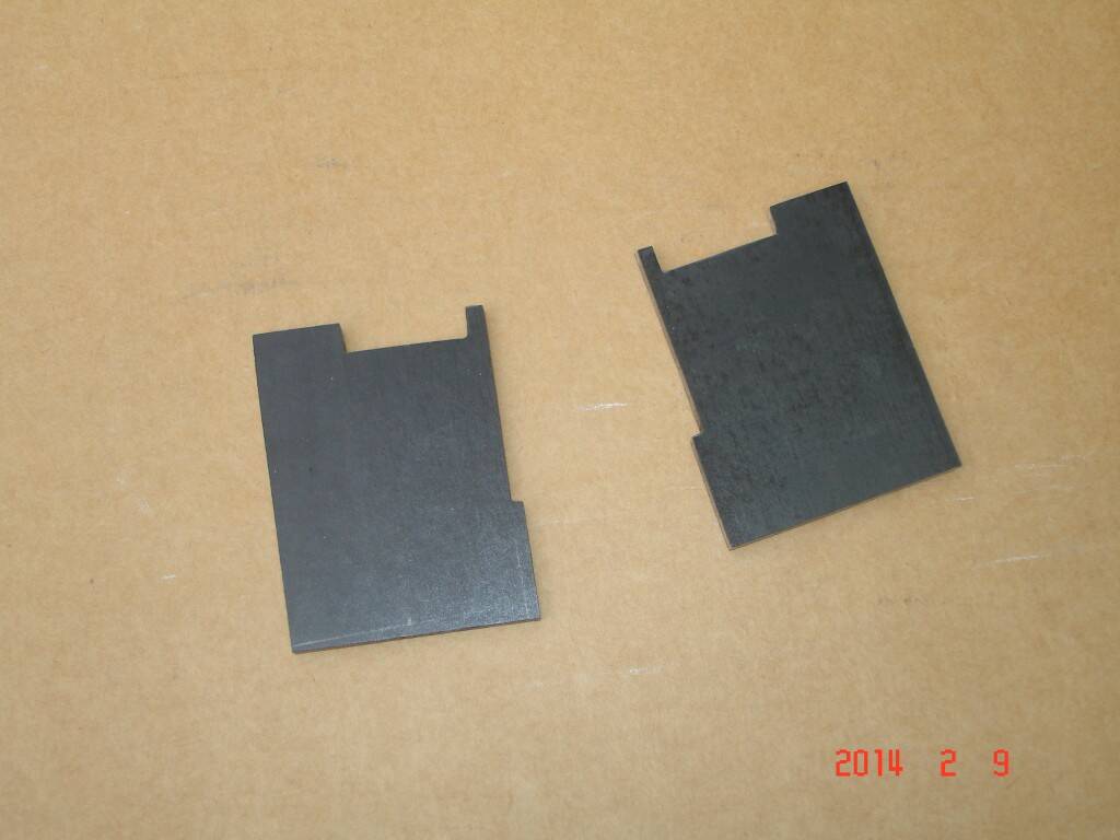

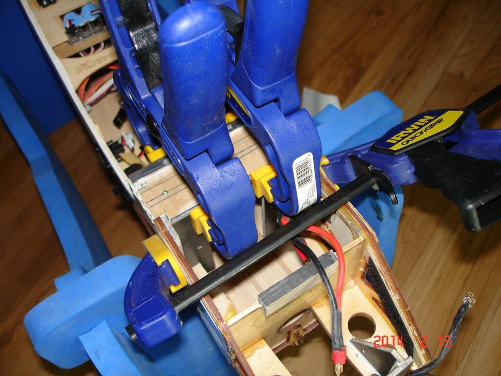

側板補強用兩片 碳纖+巴沙 夾板
輪架用硬的航空合板
再裁一片隔板
黏上補強側板
側板補強乾了之後, 輪板和隔板再一起黏上去.
 樓主| 發表於 2014年2月16日 11:39 AM | 顯示全部樓層
補醬子應該就強壯些了....
