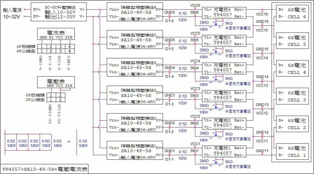

4.小弟在182樓的照片由DSCF0016-800.jpg到DSCF0018-800.jpg之間接的線就是要將兩組TP4057的電流調整變成一個VR控制~(其實疊焊之後總共是4組TP4057喔~)

4. 小弟對於 DSCF0018-800.jpg 那一條線接好後, 要如何接到可變電阻不是很清楚
     可變電阻的3 支腳, 要怎麼接呢? 可以請大大教學一下?

4. DSCF0018-800.jpg那一條線接好後, 要接到可變電阻的第2腳(中間),第3腳再接到GND(電源負端)~

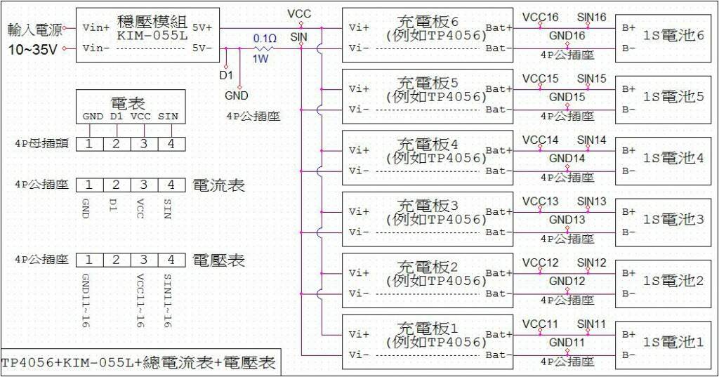

P.S:小弟再PO一下充電器線路~

看電路圖
請問可變電阻 的1 跟 2 腳 是連接在一起的是嗎? 然後在一起接到那條線是嗎?
謝謝大大
