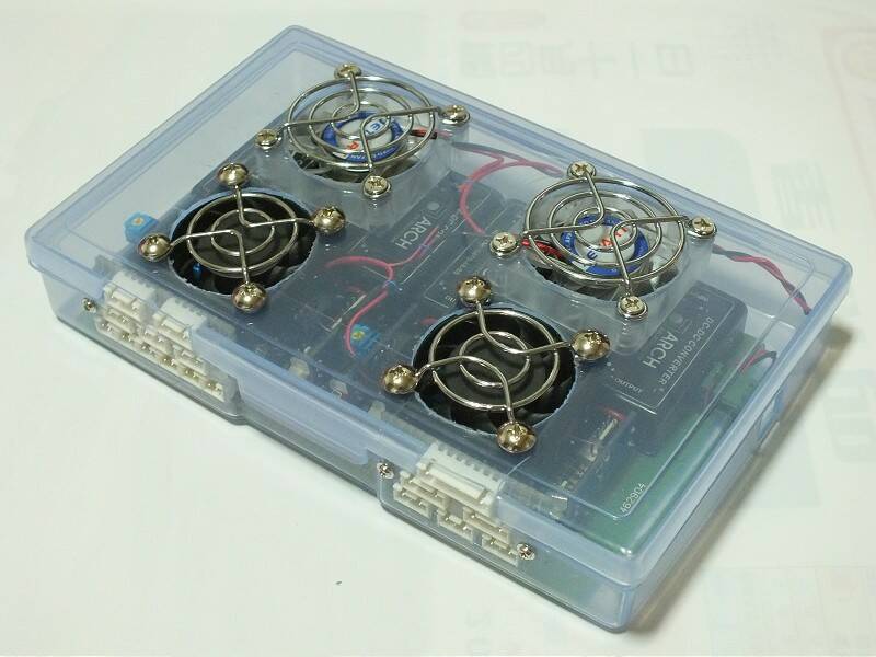

二台2A標準1S~6S獨立充(分壓充)終於全部完工囉~

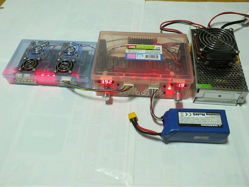

之前試過二台並聯充電沒問題,今天終於狠下心跟UNA6並聯試試,而且還是大家全部並在一起~
終於將心中的想法全部都印證完成了,獨立充真是好物,需要大電流充電時想怎麼並聯就怎麼並聯~
需要高壓時(6S以上)應該也是想怎麼串聯就怎麼串聯~只可惜身邊沒有高壓電池~殘念~
[ 本帖最後由 kuntan 於 2012年7月17日 10:36 PM 編輯 ]
第二台2A標準1S~6S獨立充終於完工囉~
之前試過二台並聯充電沒問題,再試一下~
之前試過二台並聯充電沒問題,再試一下~
當我們並在一起~在一起~在一起~
當我們並在一起~在一起~在一起~

其實只留1S插座及給轉接板用的插座也很不錯,除了可以1A獨立充12個1S之外,
還可以降低充電器高度,像小弟做的高度因為1S到6S插座都上去了,高度變得好高喔~
P.S:雖然其中有因為風扇及升壓模組的需求而造成高度變高,但是升壓模組可以移到外面,
風扇再用不同的配置就可以降低高度了~
