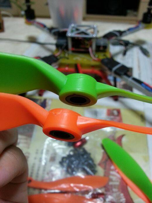

四軸摔機原因分享
最近都起的早..呼吸一下早晨新鮮的空氣.提著紙袋浩浩蕩蕩的走在大學東路上..
還可以看到美美的飛機..順便到高雄大學跟玩飛機的大大們聊天.
但唯一美中不足的是..最近新弄了450MM的四軸連續兩次莫名奇妙地摔機..
為何說莫名其妙呢?..因為四軸就算不往前飛..在空中定點停懸
已經是飛控板基本的功能了..而這兩次摔機都是俯衝往前摔..幸好沒有砸到人
否則就慘了..
收好殘破的四軸.連1MM厚的鋁管和塔羅500腳架都被撞斷
很難想像高速墜落砸到人體上的結果
仔細回想一下..在快摔機之前..都有聽到空氣被切割的聲音.
那種比較"刷"的聲音..跟平常"轟"的聲音不太相同.
然後過來機子飛行時不穩定會扭動..難以控制機子停懸.
再過沒一分鐘繼續飛的話..機子就俯衝高速降落..連控制器都拉不回來.
天呀! 我NO控了. 第一個反應是我的遙控器或是新買的RX1002接收是不是有問題了?
原本以為是新買的接收器問題..還是接收器的天線太貼鋁管了.導致接收訊號問題?
在機子第一次修好後..在台南的晚上夜航又墬機一次..這一次距離在100米內..
天線也捲成圓形分開成90度如華牌原廠建議..看到網上大大的測試至少300米都是
有效距離..難道是DEVO8S控的發射功率減弱了? 但這在更新韌體後..
NO控就不曾發生過..乖乖..難道是沒拜拜..搞到連飛的信心都沒有了. .
比照之前400MM的四軸..這台新機不同的地方有槳廠牌+無刷馬達+機架+接收器
MWC飛控板是用之前550MM的.所以不可能有問題在飛控板上.
機子第三次修復完畢後..來到台南武勝飛場試機...這次乖乖柔柔的飛.
先建立一下信心再說..前兩顆電池都沒事..人太早得志總是不好..但第三顆電池
就來一趟急速上升下獎的狂飛..剛好有路人跑來問四軸..於是把機子降到胸前高度
這時發現機子尾部難控制..會扭動..機身不穩定的情況又出現了

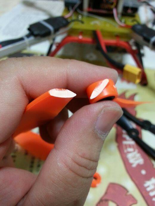

然後停懸時那種切割空氣的聲音又出現了.趕快把機子降落..乖乖..這是有前兩次
的墬機經驗..不再繼續飛..把四軸降落停好.. 結果一看...原來這一批新槳抵不住
新買郎宇馬達的力道在空中斷槳.. 四軸在飛行中如果斷一截槳..很難控制..
如果斷第二次槳就準備親地球了..
原來槳也是很重要的...貪小便宜的結果就是花時間和大錢修機子..
基本上主要貴的零件馬達和飛控板還很耐用.
大部分摔壞的地方都是槳+鋁管+馬達墊片和腳架..費用不高.但來回運費和等待時間
以及如果撞傷人就賠不起了..所以這一陣子都在找適合的槳..
市售的槳材質不一..試了幾種槳..有的用手指輕輕一扳就斷成兩截..
媲美卡迪娜洋芋片的脆..
目前找到的槳還不錯..中間葉片連接中央鎖螺絲圓環的地方增厚不少..
試到現在飛得很不錯..與大家分享一下
