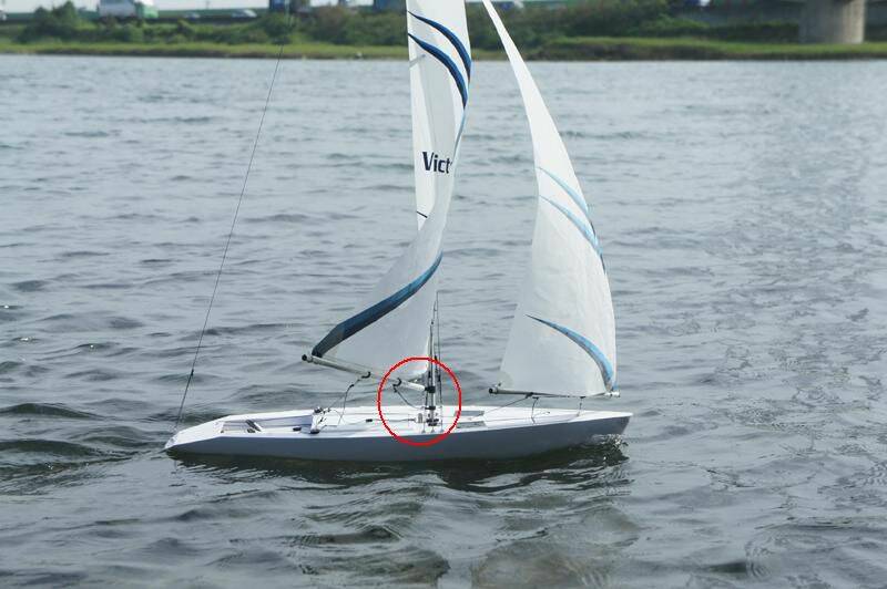

發表於 2011年12月12日 11:51 PM | 顯示全部樓層
個人覺得跟帆骨沒有直接關係.............
反覆看了照片...看到了問題所在..............
紅色圈裡...................
Boom的這條繩子沒拉緊............
風一吹...Boom的尾端就揚起來了...........
主帆面就無法撐平了...............
發表於 2011年12月13日 10:24 AM | 顯示全部樓層
原帖由 東風 於 2011年12月12日 11:51 PM 發表
624863
主帆面 ...
沒錯!
正是boom vang 的問題!
原廠的設計是可調式的,有扣環可調整鬆緊。
另外,主帆底的cunningham (下曳索),也要拉緊!

 樓主| 發表於 2011年12月13日 11:15 AM | 顯示全部樓層
嗯!
真的是鬆脫了沒錯!
但是我下水前是有拉緊的,
在水道這幾張和之前在池邊的不同,
在水道那天, 真的風滿大的, 是幾次來回後, 發現帆的樣子怪怪的,
駛回後發現繩索有鬆脫, 而前帆索也鬆了而下垂,
目前我正在對照說明書和大大所提供的訊息"抓蟲"中
真感謝大大們熱心的指點, 增長見聞了
3Q3Q
發表於 2011年12月13日 11:24 AM | 顯示全部樓層
繩索鬆脫.............原因大約可分成三種...............
1. 繩結錯誤...繩索尾端會逐漸被拉回去...最後整個繩結就脫開了............
2. 繩索調整器安裝錯誤...調整器在風大時會滑動.............
3. 繩索調整太鬆...導致調整器卡不住.............
