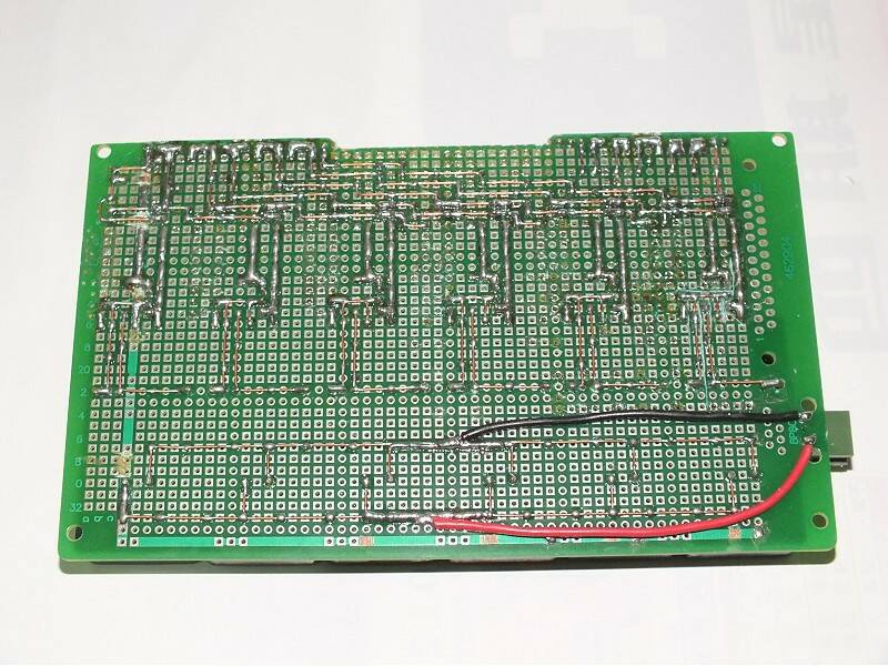

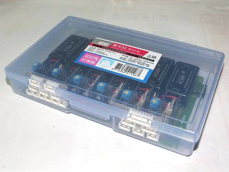

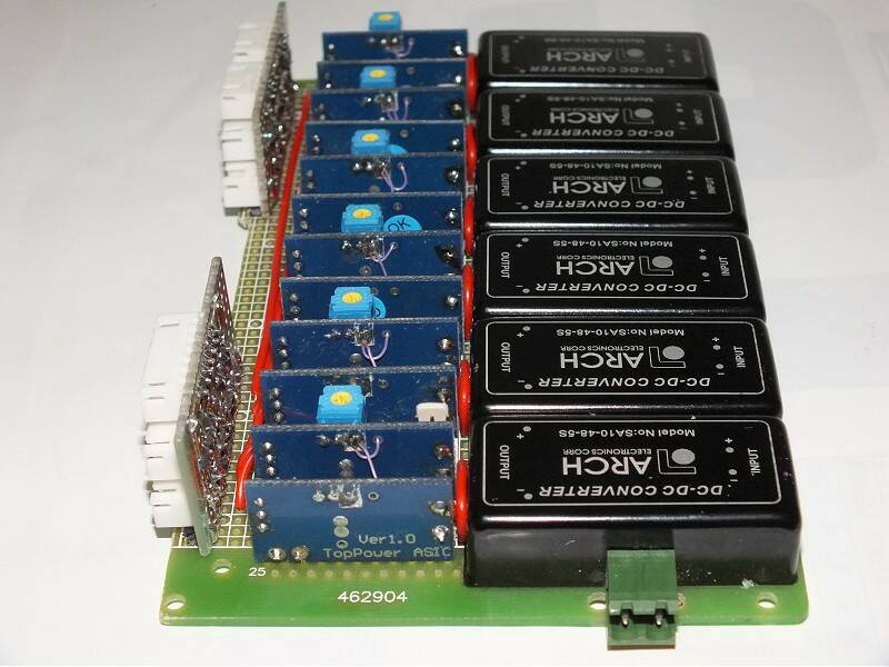

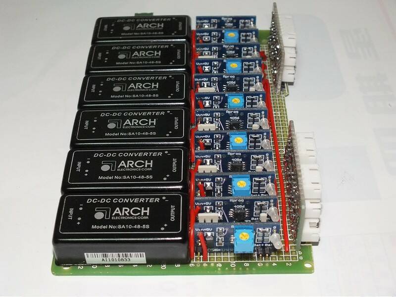

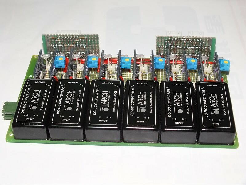

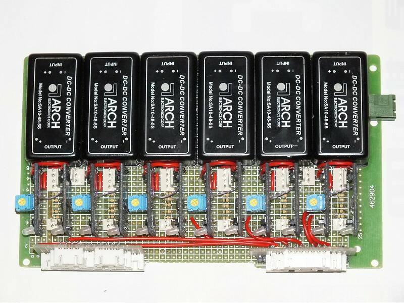

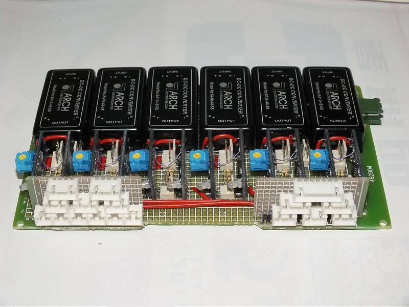

昨天將上次反接燒壞的TP4056 IC換掉,再將所有的TP4056充電板裝上主基板並接線,
今天為了配合外殼,又將XH 2.5mm公插座修改一下,順便加上XH 2.5mm 2P的,
然後再將外殼鑽孔,想不到鑽到一半電鑽竟然壞了~ 就先這樣吧~
[ 本帖最後由 kuntan 於 2012年7月12日 01:50 AM 編輯 ]
上面~
上面~
前面~增加1S用的XH 2.5mm 2P,6S用的XH 2.5mm 7P剩一個~
右邊~
右邊~
後面~
後面~
左邊~
左邊~
背面接線~
背面接線~
前面及右側挖孔~(風扇還沒挖)
前面及右側挖孔~(風扇還沒挖)
送電測試~
送電測試~
送電測試~
送電測試~
先疊一下^^~右邊的線是可插拔的~
先疊一下^^~右邊的線是可插拔的~

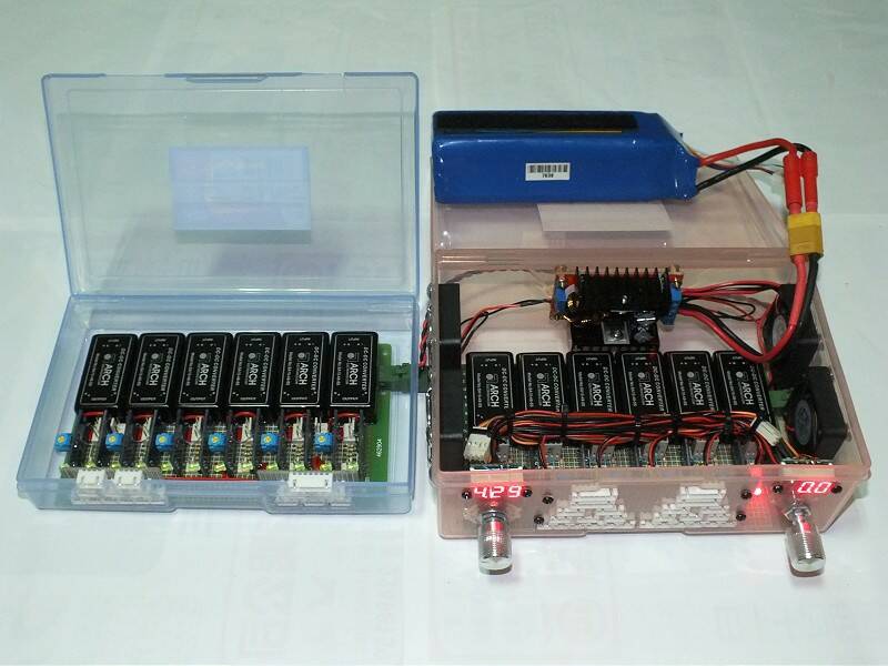

 樓主| 發表於 2012年7月12日 12:59 PM | 顯示全部樓層
回復 275樓 chiahao1026 的帖子
本帖最後由 kuntan 於 2013年3月13日 11:18 PM 編輯
還沒完工~還有風扇沒裝好~
C大~您的隔離型穩壓模組要用哪一個?數量是多少?
如果6個隔離型穩壓模組就算接12片 TP4057也不能充12S喔~先看一下152樓的說明~
建議C大先建立材料表並作成本分析,再畫線路圖,然後才施工,
而且一定要連外殼一起考慮進去,要不然會像小弟一樣做了一堆白工喔~
對了~風扇也要先想一下,最好能像大大最近做好的那樣,對著充電板直接吹~
小弟做好的標準6S充電器(用TP4057粉紅色外殼那一台),原本是希望上面是平的才比較好疊另一台,
可是風扇這樣的配置會讓充電板散熱較差~當然為了切換顯示而增加的那一坨線也是影響甚鉅~
P.S:成本分析並不是要和市售的充電器比,而是心中要有個底,才不會驚嚇指數飆高~
178樓這樣~
[ 本帖最後由 kuntan 於 2012年7月12日 01:09 PM 編輯 ]
