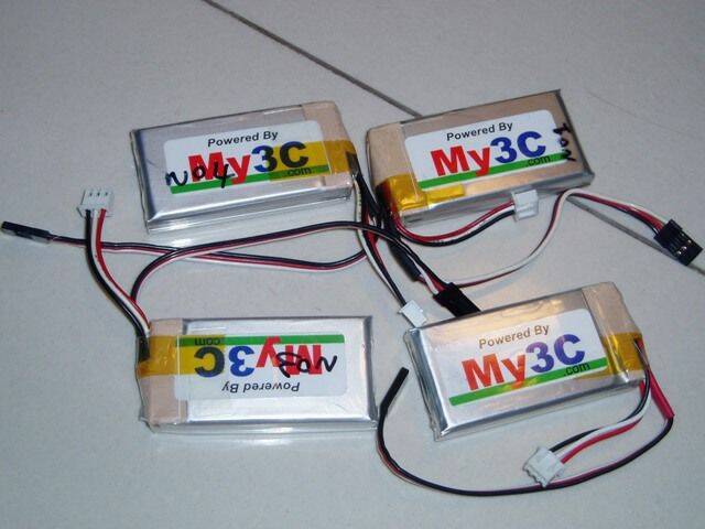

范兄,
這開關是好東西, 我自己就有4個, 唯一缺點就是太大了, 必須在機身側面挖一個比較大的孔, 另外要注意的是他附的螺絲很尖 ,  裝好後在螺絲上要套一個小油管, 以防電線被劃傷....
另外接收機電池只能用7.4V的, 現在市面上可以買到的7.4V電池越來越少,不是容量太大就是太小, 我自己是到一家叫My3C的店買的, 7.4V 1320mah的容量剛好, 不過要買都是要訂做, 先打電話給老闆, 再約時間去拿, 不必在那邊等. 像我的電池接頭就直接做成接收機的型式, 所以開關端的線就不用改了, 參考參考!

最近更換飛機, 以後的機子都會使用鋰電, 所以接收電池也是到My3C做了一些, 直接焊上和開關對應的接頭, 重量不到60g, 若線太長, 可以先告知老闆線要留的長度!
