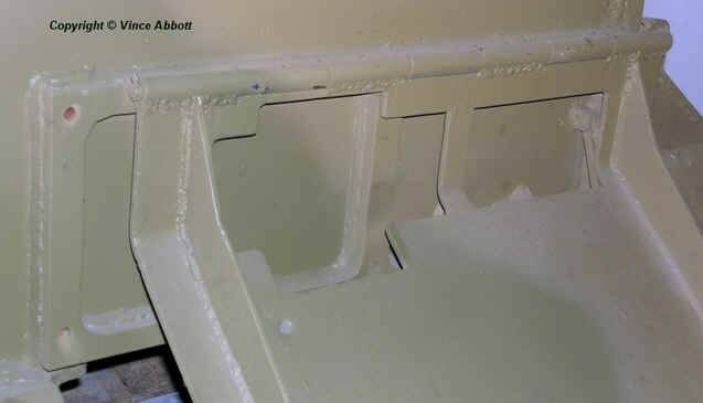

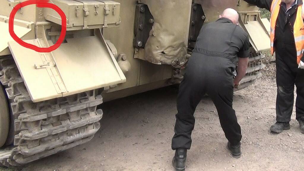

主要是augerchang大這輛田宮虎太有名了
難得現身在車聚,當然要從頭到尾仔細的觀察,
一看果然驚為天人,各處細節毫不馬虎,太厲害了!!
但百密一疏,還是有一點點的小缺漏
除了裙側內側外,還有一個問題是裙側與後擋泥板應該是要呈現「直角」
參照現存於英國的131號虎I
可以很明顯發現,裙側與後擋泥板是等高,呈直角的
但從此圖可以看出,後擋泥板高於裙側
那時交流得知augerchang大,裙側固定點是重新安裝
因此很有可能就沒注意到這個小細節
只要是裝裙側蝕刻片的玩家,都很容易會犯這個錯誤
在國外戰車論壇,就曾有老外玩家犯此錯誤,經其他玩家提醒後
我也才知道原來還有這一細節在
車聚時沒有圖片做參照,一時言語說不明白
今天看到此文,就順便發文說一下
只是這要修正,就得把裙側固定點全部移位重裝,這可是一項大工程
(如果你固定點是有鑽孔進車身的話,更麻煩)
r兄果然是死忠虎一控, 看得有夠細... 你沒貼這實車照片, 我還真的不知這個錯誤...感謝你的提醒!!! 有你的提醒, 我才能把虎一作得更像真, 下次聚會時再幫我多看一些. 我這側裙固定座的確是有鑽孔進車身的.  詳情 回復 發表於 2016年12月22日 11:41 AM

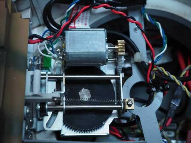

手癢修改了一下原廠的砲縮系統, 免費升級為快縮緩回的動作...
機構:
影片:

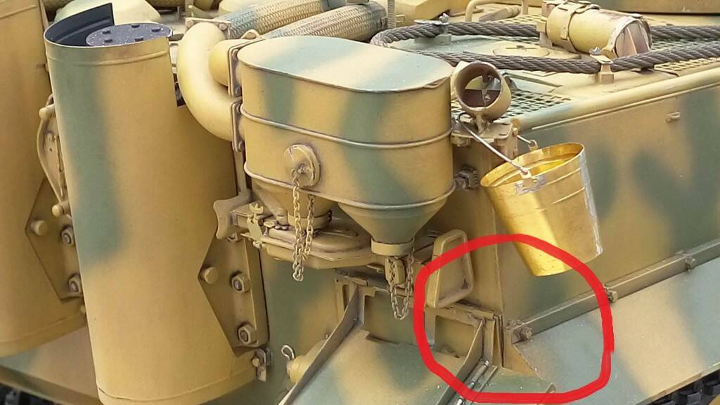

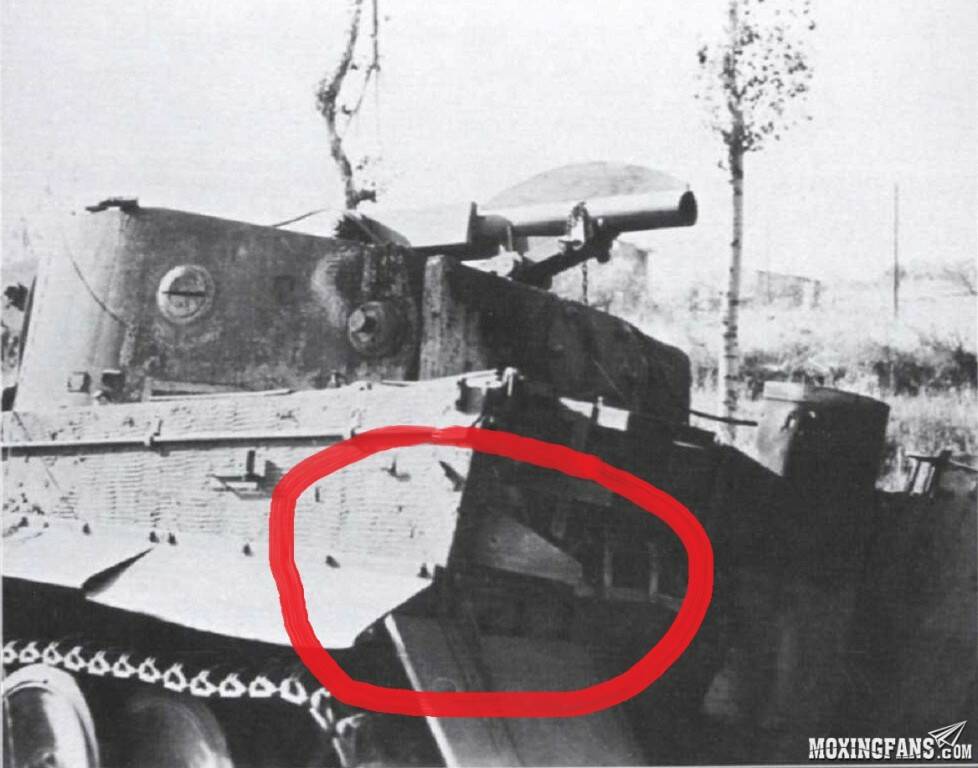

發表於 2017年1月17日 10:15 PM | 顯示全部樓層
augerchang 發表於 2016年12月22日 01:41 PM
你沒貼這實車照片, 我還真的不知這個錯誤...感謝你的提醒!!! [ ...
降低後擋泥板固定點容易多了...
找到ㄧ張側裙固定座比後方擋泥板的固定座低的照片(與田宮相同) 這下不用改了... [attachimg]1414393[/attachimg]  詳情 回復 發表於 2017年1月20日 06:38 PM
降低後擋泥板固定點的確容易多了... 不過目前的擋泥板固定點是正確的位置. 見下圖tiger 1 info的照片 [attachimg]1414053[/attachimg] 且下方1/1尺寸換算成1/16後的田宮尺寸也正確 而側裙最右側的固定座離下緣1  詳情 回復 發表於 2017年1月18日 07:38 PM
發表於 2017年1月18日 02:20 PM | 顯示全部樓層
請問是
更動了齒輪比嘛?
沒有更動齒輪比, 只是將原先的黑色大齒輪之輪齒削掉一些, 還有加上一條彈簧.  詳情 回復 發表於 2017年1月18日 07:40 PM

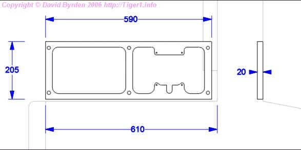

 樓主| 發表於 2017年1月18日 07:38 PM | 顯示全部樓層
Change 發表於 2017年1月17日 10:15 PM
降低後擋泥板固定點容易多了...
降低後擋泥板固定點的確容易多了...
不過目前的擋泥板固定點是正確的位置.
見下圖tiger 1 info的照片
而側裙最右側的固定座離下緣1/16量測值約9.5mm, 而由Tiger 1 info的資訊換算成1/16後約10.06mm. 即田宮的側裙固定座還算正確,僅差0.506mm. 但不知爲何田宮1/16的側裙上緣無法和後方擋泥板的固定座等高...
這下糾結了... 我到底是要提高(約往上平移2mm)側裙固定座(但會造成比例失真)以使側裙上緣和後方擋泥板的固定座等高, 還是維持原先側裙固定座的位置, 卻會使側裙上緣無法和後方擋泥板的固定座不等高呢?
