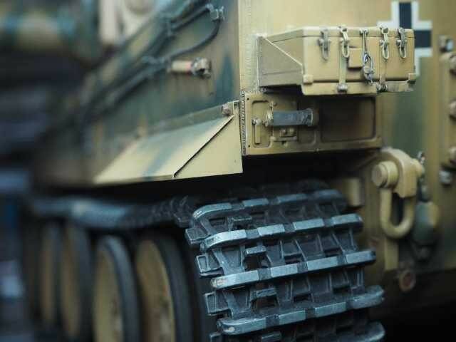

幾個月前台南坦克車聚, 帶著我的虎一去參加聚會, 被一個眼尖的車友發現我側裙問題. 想當初在作側裙焊接時原想貪圖焊接的方便, 想說沒人會發現, 結果還是被發現了...

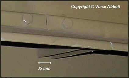

tiger 1 info.的圖片, 35mm(實車)/16/2=1.09375mm(1/16模型), 所以每片側裙下方三角支架板距離側裙側邊(側裙與側裙接縫處)距離約1.1mm(1/16模型)
原先偷懶將每片側裙下方三角支架板與側裙側邊(側裙與側裙接縫處)切齊=> 方便焊接.

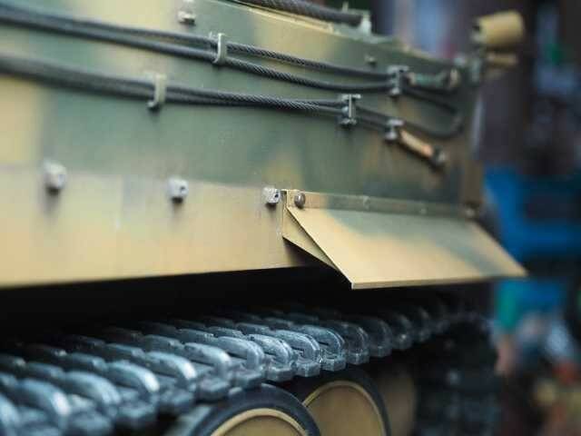

修改後如下:

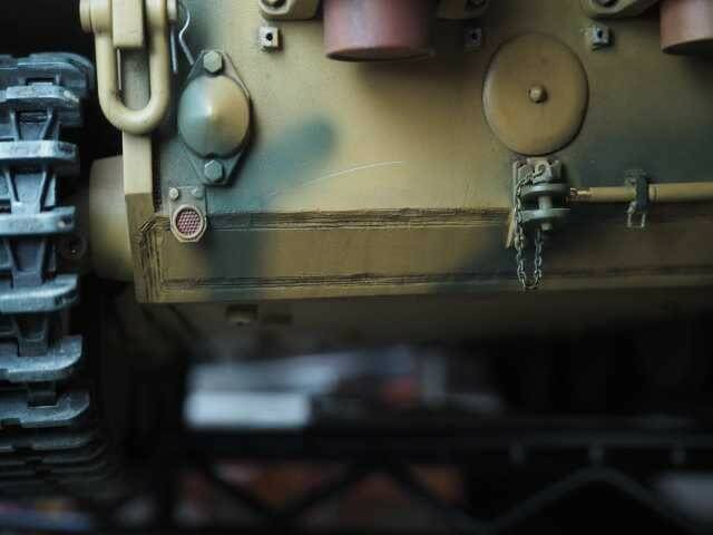

順便連車體後裝甲板的焊接紋(田宮原廠也偷懶沒作)作ㄧ作, 以免下次聚會又被抓包

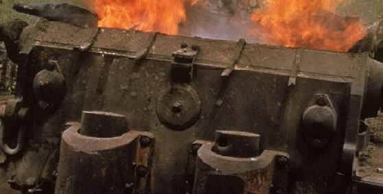

改造後焊接紋

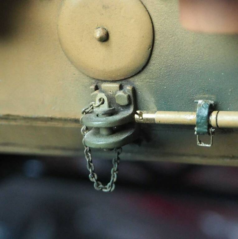

既然頭都洗下去了, 連引擎啟動棒的頂端細節也作ㄧ作好了
