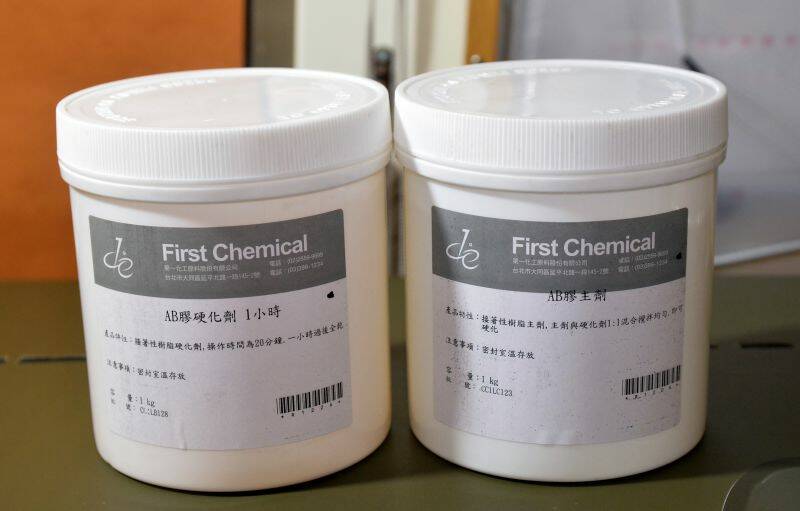

C)AB膠
    1kg罐裝,1hr硬化,主劑+硬化劑=NT$700, 這應該也可用到天昏地暗了....

兩大罐的AB膠
兩大罐的AB膠
